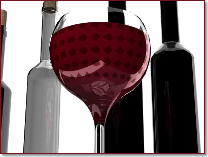

A következő példa azt szemlélteti, miként fokozzák a sugárkövetéses visszaverődések és fénytörések a jelenet valósághűségét. Max. mélység = 8; max. visszaverődések és fénytörések = 4.

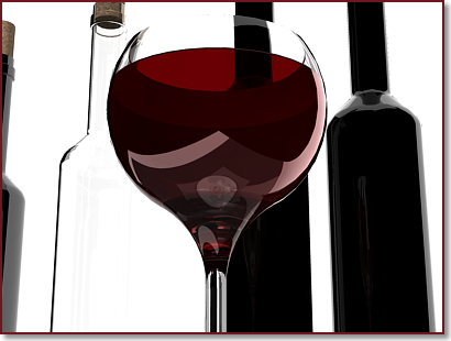

Amikor a sugárkövetés ki van kapcsolva, nem történik sem visszaverődés, sem fénytörés.
A következő példa ugyanezt a modellt mutatja kikapcsolt sugárkövetéssel.
