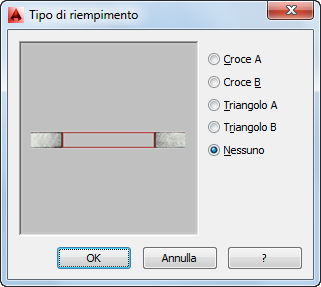

  7. Nel foglio di lavoro Tipo di riempimento scegliere il tipo di riempimento desiderato.
    Tipi di riempimento per le aperture
  8. Fare clic su OK.
