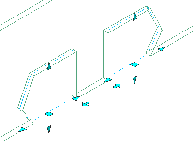

  1. Per invertire un'apertura lungo l'asse X, selezionare le aperture da modificare, fare clic con il pulsante destro del mouse, quindi scegliere Àncora di muroInverti X.
    Apertura in posizione originale e invertita lungo il proprio asse X

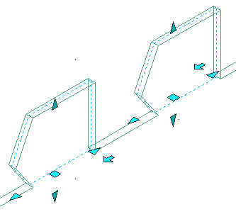

  2. Per invertire un'apertura lungo l'asse Y, selezionare le aperture da modificare, fare clic con il pulsante destro del mouse, quindi scegliere Àncora di muroInverti Y.
    Apertura in posizione originale e invertita lungo il proprio asse Y
