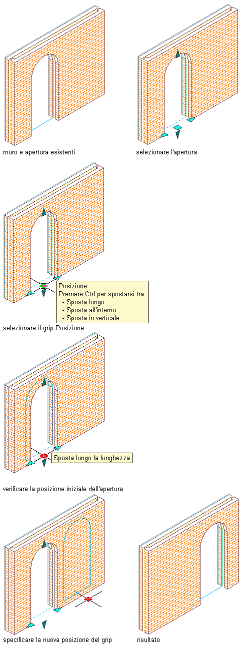

Riposizionamento di un'apertura mediante l'offset dei punti
  1. Selezionare l'apertura che si desidera spostare, quindi scegliere scheda Aperturagruppo ÀncoraRiposiziona lungo il muro.
    Un contrassegno indica la posizione corrente dentro l'apertura: montante sinistro, centro dell'apertura o montante destro.

    Selezione del centro dell'apertura per misurare l'offset
  3. Selezionare un punto in base a cui misurare (il punto di riferimento).
    È possibile selezionare un punto lungo il muro.
    Impostazione di un punto di riferimento

    Apertura riposizionata lungo il muro
