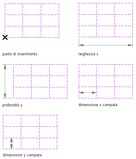

Parametri della griglia di layout rettangolare

  5. Espandere Quote e selezionare Sì per specificare le quote nella schermata del disegno o No per specificarle nel riquadro proprietà.
  6. Immettere i valori per le proprietà X - Larghezza e Y - Profondità.
  7. Espandere Asse X.
  8. Per Tipo di layout, selezionare Spaziatura uniforme e immettere i valori per Numero di campate, Offset iniziale e Offset finale oppure selezionare Ripeti e immettere i valori per Dimensione campata, Offset iniziale e Offset finale.
  9. Espandere Asse Y.
  10. Per Tipo di layout, selezionare Spaziatura uniforme e immettere i valori per Numero di campate, Offset iniziale e Offset finale oppure selezionare Ripeti e immettere i valori per Dimensione campata, Offset iniziale e Offset finale.
  11. Specificare un punto di inserimento nel disegno come angolo inferiore sinistro della griglia di layout rettangolare.
