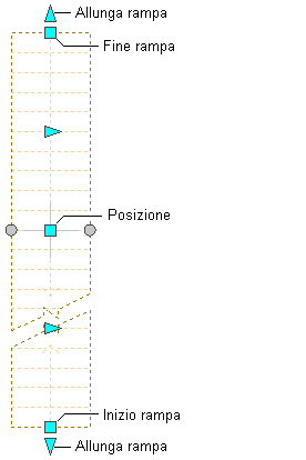

    Grip Inizio rampa, Fine rampa, Posizione e Allunga scala di una scala diritta
  3. Spostare il grip fino a visualizzare il valore della quota desiderato, quindi fare clic una sola volta o immettere un valore.
    Nota: I grip Allunga scala consentono di spostare la scala diritta se questa non termina con un pianerottolo.

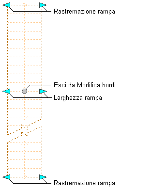

  4. Fare clic sul grip Modifica bordi per accedere alla modalità di modifica bordi (larghezza rampa e rastremazione rampa).
    Nota: In alternativa, scegliere scheda Scalagruppo Editamenu a discesa Personalizza bordoModifica.
    Grip Rastremazione rampa, Larghezza rampa ed Esci da Modifica bordi di una scala diritta
  5. Una volta modificati i bordi della scala, fare clic sul grip Esci da Modifica bordi per tornare alla modalità di modifica della scala di default.

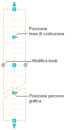

  2. Selezionare il grip appropriato per modificare la posizione della scala, il punto iniziale e finale della stessa, la linea di costruzione o il percorso grafica.
    Grip Inizio rampa, Fine rampa, Allunga scala e Posizione di una scala diritta
    Grip Posizione linea di costruzione, Posizione percorso grafica e Modifica bordi di una scala diritta
  3. Spostare la scala nella posizione desiderata e fare clic una volta oppure immettere un valore e premere INVIO.

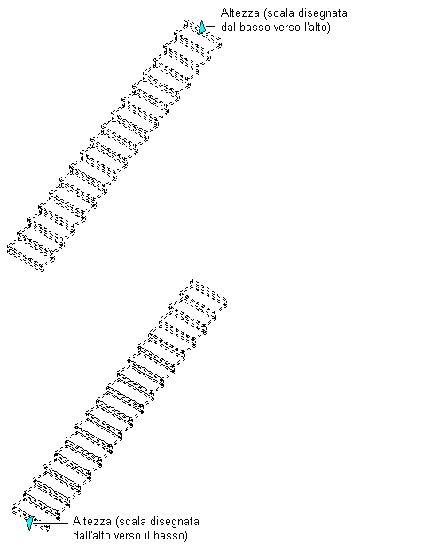

  2. Per modificare l'altezza della scala, spostare il grip di Altezza.
    Nota: Questo grip viene visualizzato solo nelle viste 3D della scala. In vista piana non è possibile modificare l'altezza.
    Grip Altezza di una scala diritta
