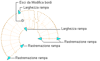

Modifica delle quote della scala a chiocciola
  1. Selezionare la scala a chiocciola.
  2. Fare clic sul grip Modifica bordi per accedere alla modalità di modifica bordi (larghezza rampa e rastremazione rampa).
    Nota: In alternativa, scegliere scheda Scala gruppo Editamenu a discesa Personalizza bordoModifica.
  3. Selezionare il grip della quota da modificare.
    Grip Rastremazione rampa, Larghezza ed Esci da Modifica bordi di una scala a chiocciola
  4. Spostare il grip fino a visualizzare il valore della quota desiderato, quindi fare clic una sola volta o immettere un valore.
  5. Una volta modificati i bordi della scala, fare clic sul grip Esci da Modifica bordi per tornare alla modalità di modifica della scala di default.
  6. Fare clic con il pulsante destro del mouse, quindi scegliere Deseleziona per disattivare la visualizzazione dei grip.

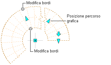

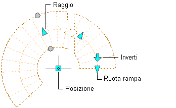

Modifica della posizione di una scala a chiocciola
  2. Selezionare il grip appropriato per modificare la posizione della scala, il punto iniziale e finale della stessa, la linea di costruzione o il percorso grafica. È possibile invertire la scala anche intorno al punto iniziale.
    Grip Raggio, Inverti, Ruota rampa e Posizione di una scala a chiocciola
    Grip Posizione percorso grafica e Modifica bordi di una scala a chiocciola
  3. Spostare la scala nella posizione desiderata e fare clic una volta oppure immettere un valore e premere INVIO.
    Per immettere un valore per la seconda direzione in qualsiasi modalità di modifica (ad esempio per la direzione Y quando si eseguono modifiche lungo il piano XY), premere TAB per passare alla seconda direzione.
    È anche possibile bloccare il movimento della scala in una determinata direzione. Se nella modalità di modifica corrente si immette un valore per una delle due direzioni della quota e si preme TAB, il movimento della scala viene limitato alla direzione della seconda quota. Ad esempio, quando si eseguono modifiche nel piano XY, è possibile immettere un valore per la quota X, quindi premere TAB. La quota X viene bloccata su tale valore e il movimento della scala viene limitato alla direzione Y della quota.
  4. Fare clic con il pulsante destro del mouse, quindi scegliere Deseleziona per disattivare la visualizzazione dei grip.

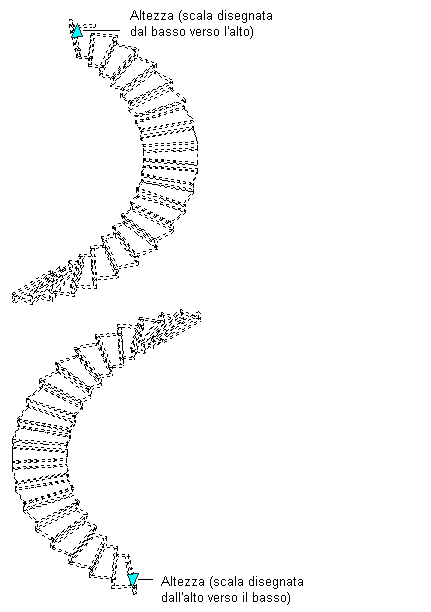

Modifica dell'altezza di una scala a chiocciola
  2. Per modificare l'altezza della scala, spostare il grip di Altezza.
    Nota: Questo grip viene visualizzato solo nelle viste 3D della scala.
    Grip Altezza di una scala a chiocciola
  3. Fare clic con il pulsante destro del mouse, quindi scegliere Deseleziona per disattivare la visualizzazione dei grip.
