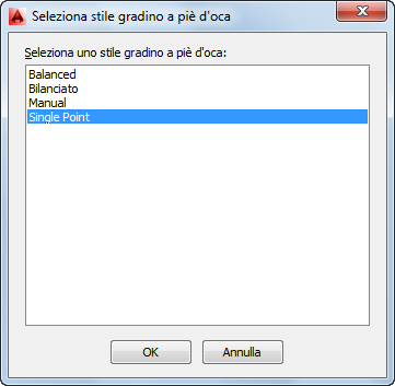

  2. Se lo stile dei gradini a piè d'oca è bilanciato, selezionare il grip attivatore Modifica giri. Viene visualizzata la finestra di dialogo Seleziona stile di gradino a piè d'oca.
    Nota: Solo gli stili di gradini a piè d'oca presenti nel disegno vengono visualizzati.
    Selezionare la finestra di dialogo Stile di gradino a piè d'oca della scala
  3. Selezionare lo stile Punto singolo dall'elenco, quindi fare clic su OK.

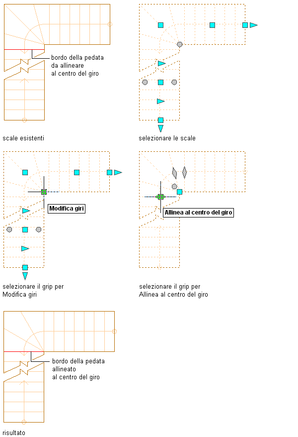

  4. Selezionare il grip attivatore Modifica giri.
  5. Selezionare il grip Allinea al centro del giro.
    Il bordo della pedata è ora allineato al centro del giro e il grip non è più visualizzato.
    Allineamento del bordo della pedata al centro del giro
    Nota: Per ottenere la convergenza sul bordo della scala, è necessario deselezionare l'opzione Usa linea alzata.
