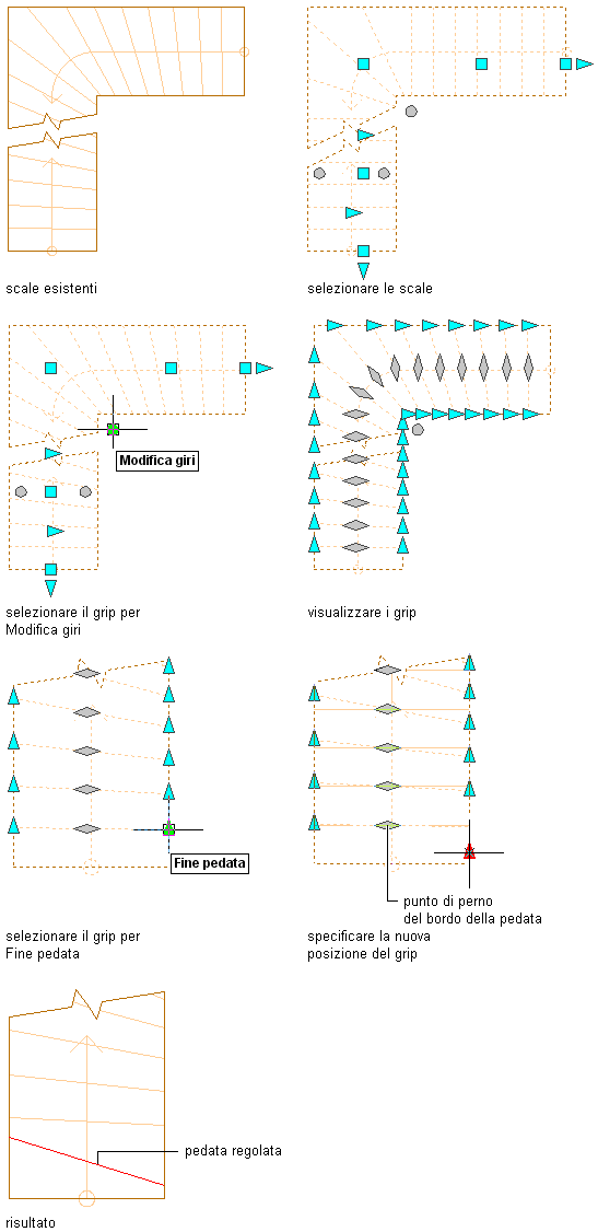

Per spostare le estremità di singole pedate su scale con stile di gradino a piè d'oca Bilanciato con condizioni di tipo Manuale, Pedata o Manuale o Alzata, attenersi alla procedura indicata di seguito. Ciascun bordo di pedata o ciascuna faccia di alzata ruota su un punto definito dall'intersezione del bordo della pedata e della linea di costruzione della scala. Trascinare il grip del bordo della pedata nella nuova posizione e specificarne il nuovo angolo.
I grip Fine pedata sono collocati al termine di ciascuna estremità del bordo di pedata o della faccia di alzata, in base all'impostazione di Usa linea alzata nella finestra di dialogo Stile gradino a piè d'oca.
  1. Selezionare una scala con 1/2 o 1/4 di giro.

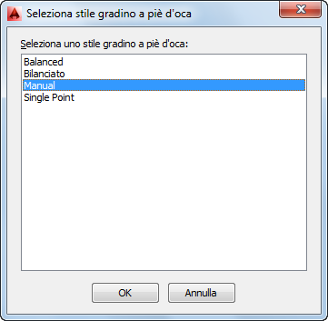

  2. Se lo stile dei gradini a piè d'oca è bilanciato, selezionare il grip attivatore Modifica giri. Viene visualizzata la finestra di dialogo Seleziona stile di gradino a piè d'oca.
    Selezionare la finestra di dialogo Stile di gradino a piè d'oca della scala
  3. Selezionare Manuale - Pedata o Manuale - Alzata dall'elenco e fare clic su OK.
    Nota: Per selezionare uno stile nel riquadro proprietà, espandere Di base e Generale, quindi scegliere Manuale - Pedata o Manuale - Alzata per Stile gradino a piè d'oca.
  4. Selezionare il grip attivatore Modifica giri.
  5. Selezionare il grip Fine pedata sul bordo di pedata o sulla faccia di alzata da spostare.
  6. Specificare la nuova posizione del grip.
    L'angolo della pedata selezionata viene definito in base a quanto specificato.
    Spostamento del bordo di una pedata con stile di alzata manuale
    Nota: Poiché la profondità della pedata deve essere uguale per tutte le pedate, la linea del bordo della pedata ruoterà intorno alla linea di costruzione.
  7. Al termine dello spostamento delle estremità delle pedate, è possibile fare clic sul grip Esci da Modifica giri per tornare alla modalità di modifica scala di default oppure fare clic con il pulsante destro del mouse e scegliere Deseleziona tutto per disattivare i grip.
