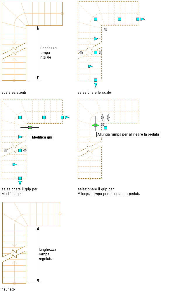

Per allungare una rampa in modo da allineare il bordo della pedata di un gradino a piè d'oca con stile Punto singolo al centro del giro di gradini, attenersi alla procedura indicata di seguito.
I gradini a piè d'oca all'interno dell'area di giro vengono impostati sull'angolo convergente del grip Centro del giro.
  1. Selezionare una scala a 1/2 giro o ad 1/4 giro per attivare i grip.
  2. Se lo stile dei gradini a piè d'oca è bilanciato, selezionare il grip attivatore Modifica giri. Viene visualizzata la finestra di dialogo Seleziona stile di gradino a piè d'oca.
    Nota: Solo gli stili di gradini a piè d'oca presenti nel disegno vengono visualizzati.
    Selezionare la finestra di dialogo Stile di gradino a piè d'oca della scala
  3. Selezionare lo stile Punto singolo dall'elenco, quindi fare clic su OK.
    Nota: Per selezionare uno stile nel riquadro proprietà, fare clic sulla scheda Design, espandere Di base e Generale, quindi scegliere Punto singolo per Stile gradino a piè d'oca.
  4. Selezionare il grip attivatore Modifica giri.
    Annotare la lunghezza iniziale della rampa delle scale esistenti.
  5. Selezionare il grip Allunga rampa per allineare la pedata.
    Il bordo della pedata viene ora allineato al centro del giro e la rampa viene allungata.
    Allungamento di una rampa per allineare il bordo di una pedata al centro del giro
    Nota: Per ottenere la convergenza sul bordo della scala, è necessario deselezionare l'opzione Usa linea alzata.
  6. Al termine delle modifiche della lunghezza della rampa, è possibile fare clic sul grip Esci da Modifica giri per tornare alla modalità di modifica scala di default oppure fare clic con il pulsante destro del mouse e scegliere Deseleziona tutto per disattivare i grip.
