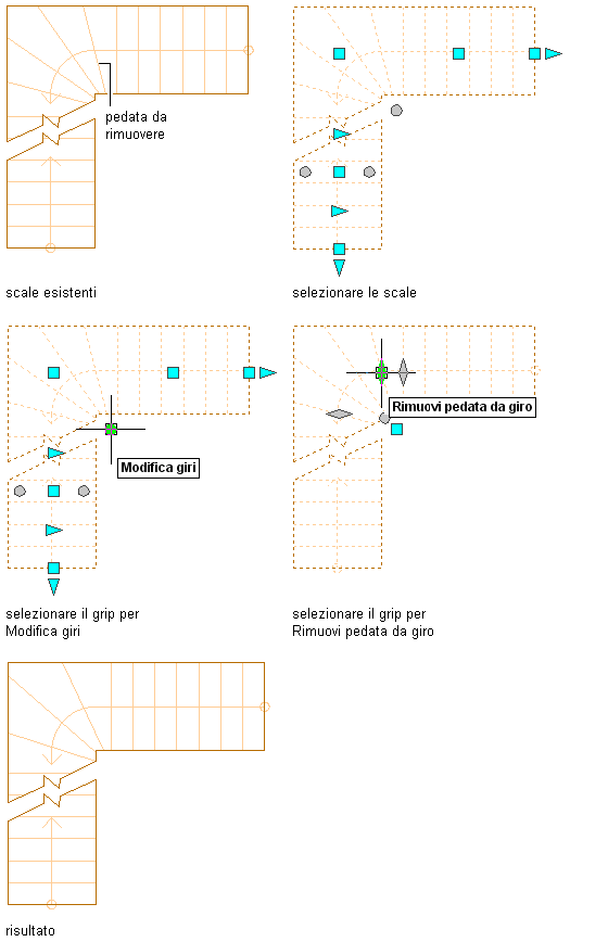

Per rimuovere una pedata dal giro di gradini, attenersi alla procedura indicata di seguito.
I gradini a piè d'oca all'interno dell'area di giro vengono impostati sull'angolo convergente del grip Centro del giro.
  1. Selezionare una scala con 1/2 o 1/4 di giro.
  2. Se lo stile dei gradini a piè d'oca è bilanciato, selezionare il grip attivatore Modifica giri. Viene visualizzata la finestra di dialogo Seleziona stile di gradino a piè d'oca.
    Nota: Solo gli stili di gradini a piè d'oca presenti nel disegno vengono visualizzati.
    Selezionare la finestra di dialogo Stile di gradino a piè d'oca della scala
  3. Selezionare lo stile Punto singolo dall'elenco, quindi fare clic su OK.
    Nota: Per selezionare uno stile nel riquadro proprietà, fare clic sulla scheda Design, espandere Di base e Generale, quindi scegliere Punto singolo per Stile gradino a piè d'oca.
  4. Selezionare il grip attivatore Modifica giri.
  5. Selezionare il grip Rimuovi pedata da giro.
    La pedata selezionata viene rimossa dal giro di gradini a piè d'oca. Se si continua a rimuovere pedate, verrà visualizzata un'icona soluzione sulla scala. Utilizzare il comando Annulla per ripristinare la configurazione precedente della pedata.
    Rimozione di una pedata dal giro di gradini a piè d'oca
    Nota: Per ottenere la convergenza sul bordo della scala, è necessario deselezionare l'opzione Usa linea alzata.
  6. Al termine della rimozione delle pedate, è possibile fare clic sul grip Esci da Modifica giri per tornare alla modalità di modifica scala di default oppure fare clic con il pulsante destro del mouse e scegliere Deseleziona tutto per disattivare i grip.
