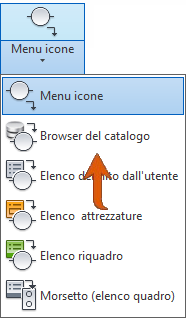

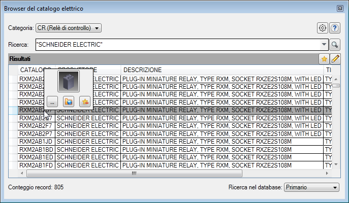

Browser del catalogo
Il Browser del catalogo è la nuova interfaccia per l'accesso al contenuto del catalogo. Il Browser del catalogo è basato sulle ricerche. Immettere i criteri di ricerca ed effettuare la selezione da un elenco di valori di catalogo corrispondenti.
Il browser può essere utilizzato nelle seguenti modalità:
Nota: Per migrare i file personalizzati del database di catalogo, assicurarsi di utilizzare l'utilità migrazione per supportare l'inserimento dei simboli dal Browser del catalogo.
Modulo aggiuntivo Browser del catalogo per Autodesk Inventor
Il Browser del catalogo di AutoCAD Electrical è disponibile anche all'interno di Inventor. Il Browser del catalogo elettrico consente di accedere allo stesso database di catalogo di AutoCAD Electrical. Associare parti 3D ai valori di catalogo e inserire tali parti selezionando il valore di catalogo dal Browser del catalogo. Le funzionalità di modifica del database di catalogo sono disponibili anche utilizzando il Browser del catalogo in Inventor.
Il Browser del catalogo elettrico è disponibile anche nell'ambiente Cavi e cablaggi.

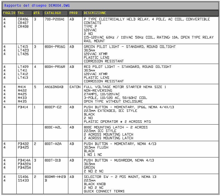

Tabelle di rapporti
Impostazione formato rapporto ora consente di selezionare uno stile di tabella per le tabelle dei rapporti. In precedenza, l'aspetto di una tabella di rapporto era controllato da singole impostazioni quali altezza del testo, stile del bordo e opzioni del titolo. Applicando uno stile di tabella ad una tabella di rapporto è ora possibile controllare anche altre impostazioni quali i margini delle celle, l'altezza del testo del titolo e delle intestazioni e altro ancora.
