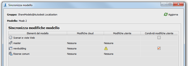

Fare clic su Aggiorna per aggiornare la finestra di dialogo Sincronizza modello.
- Controllare Modifiche cloud, Modifiche utente e Condividi modifiche utente per ciascun tipo di elemento del modello. Selezionare o deselezionare la casella di controllo Condividi modifiche utente per gli elementi che non si desidera aggiornare in questa sincronizzazione.
- Facoltativo: è possibile descrivere le modifiche che identificano la sincronizzazione. Queste informazioni vengono archiviate in Cronologia modello.
- Fare clic su Sincronizza per avviare il processo di sincronizzazione.
