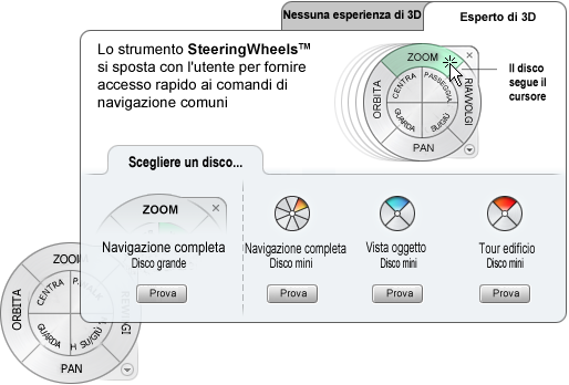

Il metodo principale di interazione con SteeringWheels consiste nel premere e trascinare una sezione del disco.
Quando si visualizza SteeringWheels per la prima volta con una vista 3D viene visualizzata una notifica di primo contatto, che include un'introduzione ai dischi. La bolla di primo contatto è un'introduzione ai dischi.

È possibile controllare l'aspetto dei dischi alternando i diversi stili di dischi disponibili oppure modificandone le dimensioni e l'opacità. I dischi, ad eccezione del disco navigazione 2D, sono disponibili in due diversi stili, mini e maxi.
Le dimensioni di un disco controllano la grandezza delle sezioni e la visualizzazione delle etichette sul disco. Il livello di opacità controlla la visibilità degli oggetti nel modello coperti dal disco.
