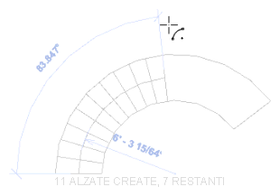

È possibile creare un componente rampa a chiocciola specificando il punto centrale, il punto iniziale e il punto finale della rampa.
È possibile utilizzare lo strumento A chiocciola con pedate triangolari per creare una rampa a chiocciola inferiore a 360 gradi.
-  Durante la creazione della rampa, spostare il cursore in senso antiorario o orario per specificare la direzione di rotazione.
-  È disponibile uno strumento di inversione per modificare la direzione di rotazione in modalità di modifica scala, se necessario.
Come creare una singola rampa a chiocciola
-  Selezionare lo strumento del componente rampa A chiocciola con pedate triangolari e definire le opzioni e le proprietà iniziali. Vedere Selezione dello strumento componente rampa e definizione delle opzioni.
-  Nell'area di disegno, fare clic per definire il punto centrale della rampa.
-  Fare clic per definire il punto iniziale.
-  Spostare il cursore in senso orario o antiorario per impostare la direzione di rotazione e fare clic per definire il punto finale e il numero totale di alzate.
-  Se lo si desidera, nel gruppo Strumenti, fare clic su
 (Inverti) per cambiare la rotazione della scala da in senso antiorario in senso orario.
-  Nel gruppo Modalità, fare clic su
 (Termina modalità di modifica).
