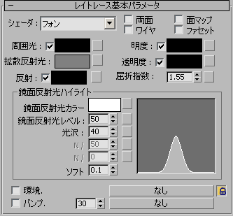

レイトレース マテリアルの[レイトレース基本パラメータ](Raytrace Basic Parameters)ロールアウトでは、マテリアルのシェーディング、カラー コンポーネント、反射または屈折、およびバンプを制御します。
インタフェース
このロールアウトの基本パラメータは、標準マテリアルの基本パラメータに似ていますが、レイトレース マテリアルのカラー コンポーネントは異なる動作を示します。
標準マテリアルと同じく、レイトレース カラー コンポーネント用のマップや、その他さまざまなパラメータを使用できます。カラー見本とパラメータの右の小さなボタンをクリックすると、マテリアル/マップ ブラウザが表示されます。ここで、対応する種類のマップを選択できます。同様なショートカット ボタンが[マップ](Maps)ロールアウトにもあります。マップをこれらの色のいずれかに割り当てた場合、ボタンには「M」と表示されます。 大文字の「M」は、対応するマップが割り当て済みで、アクティブであることを表します。小文字の「m」は、マップは割り当てられていても非アクティブ(オフ)であることを表します。

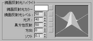

[鏡面反射光ハイライト](Specular Highlight)領域
この領域のコントロールでは、鏡面反射光ハイライトを制御します。鏡面反射光ハイライトは、シーンにおいてライトを反射するレイトレースされたオブジェクトのサーフェスをシミュレートする機能です。シーンでこの色やライトの強度を変更すると、鏡面反射光ハイライトの表示を変更できます。
標準マテリアルの場合と同じく、この領域で値を調節すると、右に表示されているハイライト カーブが変化し、効果の状態を知る手がかりとなります。サンプル スロットのマテリアル プレビューも更新されます。
- 鏡面反射光カラー
- シーン内に白いライトがあると仮定して、鏡面反射光カラーを設定します。
カラー見本をクリックすると[カラー セレクタ](Color Selector)ダイアログ ボックスが表示され、ハイライト カラーを変更できます。
鏡面反射光カラー マップを割り当てるには、マップ ボタンをクリックします。このボタンはショートカットです。鏡面反射光マップは、[マップ](Maps)ロールアウトでも割り当てることができます。
[鏡面反射光ハイライト](Specular Highlight)領域に表示されるその他のコントロールは、アクティブなシェーダによって変わります。このロールアウト最上部の[シェーディング](Shading)の右側に表示されます。これらのハイライト コントロールは、標準マテリアルのシェーダーのコントロールと同じです。
次に、レイトレース マテリアルに使用可能なハイライト コントロールを示します。
- 環境
- このレイトレース マテリアルにローカルな環境マップを指定するには、このボタンをクリックします。このボタンで別のマップを指定しない限り、反射と透明度ではシーン全体の環境マップが使用されます。このコントロールにより、オブジェクトごとに異なる環境マップを使用したり、シーンに環境設定がない場合でも指定したオブジェクトに環境を提供することができます。
このマップでは、反射と屈折の両方でシーン全体の環境を無効にします。環境設定で屈折だけを無効にするには、[拡張パラメータ](Extended Parameters)ロールアウトの[環境の透明度](Transparency Environment)コントロールを表示します。
チェック ボックスを使用して、このマップをオンまたはオフにします。
ヒント: 反射/屈折マップなど、任意のマップをレイトレース環境として使用できます。反射/屈折マップで望む結果が得られることも多く、特にレイトレース マテリアルが透明な場合は、このマップの方がシーン全体をレイトレースするよりも短時間でレンダリング処理を施します。自動車のヘッドライトや部屋の中央にかかる電球のように見えるガラスをレイトレース マテリアルで作成するには、レイトレースをオフにし、環境マップを使用します。
右側の
ロック ボタンは、[環境](Environment) マップを、[拡張パラメータ](Extended Parameters)ロールアウトの[環境の透明度](Transparency Environment)マップにロックします。オンの場合、[環境の透明度](Transparency Environment)マップ コントロールは使用不可になり、[レイトレース環境](Raytrace Environment)に適用されるマップは[環境の透明度](Transparency Environment)にも適用されます。オフの場合、[環境の透明度](Transparency Environment)マップ コントロールは使用可能になり、[環境の透明度](Transparency Environment)に別のマップを割り当てることができます。既定値ではチェックマークが付いています。
ここでこのボタンの設定を変更すると、[拡張パラメータ](Extended Parameters)ロールアウトおよび[マップ](Maps)ロールアウトの設定も変更されます。
- バンプ
- マップ ボタンをクリックすると、バンプ マップが割り当てられます。このボタンはショートカットです。[マップ](Maps)ロールアウトでバンプ マップを割り当てることもできます。
バンプ量を変更するには、スピナーをクリックします。マップを切り替えるには、このチェック ボックスを使用します。
