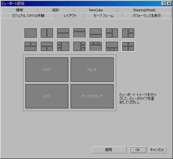

3ds Max の既定値では、ビューポートが上下二段に 2 つずつ配置されます。さらに 13 種類のレイアウトが使用可能ですが、画面上に表示できるビューポートの数は 4 つまでです。
[ビューポート設定](Viewport Configuration)の[レイアウト](Layout)パネルを使用すると、異なるレイアウトから選択して、それぞれのレイアウトでビューポートをカスタマイズできます。ビューポート設定は作業ファイルに保存されます。
レイアウトを選択した後、ビューポート同士を仕切る分割バーをずらすことによって、各ビューポートのサイズを変更できるようになります。このバーは、複数のビューポートが表示されているときにのみ現れます。
