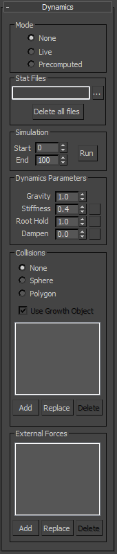

対応する設定の説明にジャンプするには、イメージの領域ボックスをクリックします。
Hair がダイナミックの生成に使用する方法を選択します。[ライブ](Live)モードは実験的な生成に適していますが、Hair でアニメーションをレンダリングしたときに最も良い結果になるのは[計算済み](Precomputed)モードです。

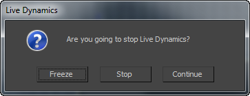

ライブ ダイナミックの使用中に
を押すと、3ds Max によってライブ ダイナミックを停止しても良いかどうかを尋ねるダイアログ ボックスが表示されます。[フリーズ](Freeze)も[中止](Stop)もモードを[なし](None)にリセットしますが、[フリーズ](Freeze)を選択した場合には、ヘアが現在の位置にフリーズされます。これを、計算済みダイナミックや、ヘアのスタイリングの起点として使用することができます。
Stat ファイルを使用して、ヘアの生成されるダイナミック シミュレーションを記録および再生できます。ワークフローの例は、「Hair で計算済みのダイナミックのシミュレーションを生成するには」の手順を参照してください。
Stat ファイルのパスおよびファイル名を表示します。
クリックすると、[名前を付けて保存](Save As)ダイアログ ボックスを使って、Stat ファイルの名前および場所を選択できます。
指定した名前に、4 桁のフレーム番号(先頭にゼロが付く)およびファイル名拡張子「.stat」が追加されます(例: hair_test0001.stat)。
Stat ファイルをターゲット ディレクトリから削除します。ファイルは、[...]ボタンを使用して割り当てたプレフィックス名を持っている必要があります。
[ダイナミック](Dynamics)ロールアウトで、これで、アニメーションを作成またはレンダリングするときに、この Stat ファイルが元の生成ファイルとして使用されます。
シミュレーションの範囲を決定して、実行できます。これらのコントロールは、[計算済み](Precomputed)モードを選択し、[Stat ファイル](Stat Files)領域で Stat ファイルを指定した場合にのみ使用可能になります。シミュレーションを開始および終了するフレームを[開始](Start)および[終了](End)に設定して、[実行](Run)ボタンをクリックします。次に、3ds Max によりダイナミックが計算されて、Stat ファイルに保存されます。
シミュレーションの計算で考慮する最初のフレーム。
シミュレーションの計算で考慮する最後のフレーム。
クリックするとシミュレーションが実行され、[開始](Start)および[終了](End)で示されたフレーム範囲内の Stat ファイルが生成されます。
シミュレーションの実行中に処理を取り消すには、ステータス バーの[キャンセル](Cancel)をクリックします。
これらのコントロールは、ダイナミック シミュレーションの基本パラメータを指定します。[固さ](Stiffness)、[根元の固さ](Root Hold)、[ダンピング](Dampen)の値をマッピングできます。マップを割り当てるには、スピナーの右のマップ ボタンをクリックします。マップのグレースケールの値が、ヘアの位置のパラメータの値に掛けられます。
[固さ](Stiffness)、[根元の固さ](Root Hold)、[ダンピング](Dampen)のパラメータにマップを適用します。 マップを割り当てるには、コントロールの右にあるマップ ボタンをクリックし、[マテリアル/マップ ブラウザ](Material/Map Browser)を使用してマップを選択します。
また、マップをマテリアル エディタのサンプル スロットからドラッグ アンド ドロップすることもできます。 [スレート マテリアル エディタ](Slate Material Editor)が開いている場合、マップ ノードの出力ソケットからドラッグして、このボタン上にドロップできます。 また、マテリアル エディタや 3ds Max インタフェースのその他任意の場所にあるマップ ボタンからドラッグ アンド ドロップすることもできます。 マップをマップ ボタン上にドロップすると、ダイアログ ボックスにマップのコピー(独立)とソース マップのインスタンスのどちらを作成するのかを尋ねるメッセージが表示されます。
ワールド空間内でヘアに垂直方向に働くフォースを指定します。負の値を指定するとヘアに上向きの力が加えられ、正の値を指定すると下向きの力が加えられます。ヘアが重力の影響を受けないようにするには、この値を 0.0 に設定します。既定値は 1.0 です。範囲は -999.0 ~ 999.0 です。
ダイナミック効果の強度を制御します。[固さ](Stiffness)を 1.0 に設定すると、ダイナミックの影響を受けなくなります。既定値は 0.4 です。範囲は 0.0 ~ 1.0 です。
[固さ](stiffness)と同様ですが、根元だけに影響を及ぼします。既定値は 1.0 です。範囲は 0.0 ~ 1.0 です。
ダイナミック ヘアでは、速度が次のフレームに伝達されます。ダンピングの値を大きくすると、この速度の減衰量が多くなります。このため、[ダンピング](Dampen)の値を大きくすると、ヘア ダイナミックがよりアクティブでなくなります(ヘアが「浮遊」するようになる)。既定値は 0.0 です。範囲は 0.0 ~ 1.0 です。
これらの設定を使って、ダイナミック シミュレーション時にヘアの衝突するオブジェクト、および衝突の計算方法を決定します。
このチェック ボックスにチェックマークが付いている場合、ヘアが発生元(メッシュ)オブジェクトと衝突します。
ヘアを衝突させるシーン オブジェクトの名前のリスト。
リストにオブジェクトを追加するには、[追加](Add)をクリックし、ビューポートでオブジェクトをクリックします。
オブジェクトを置き換えるには、リストでそのオブジェクトの名前をハイライト表示し、[置換](Replace)をクリックしてビューポートで別のオブジェクトをクリックします。
オブジェクトを削除するには、リストでそのオブジェクトの名前をハイライト表示して[削除](Delete)をクリックします。
この領域では、ダイナミック シミュレーション時にヘアに影響を及ぼすスペース ワープを指定できます。たとえば、[風](Wind)スペース ワープを追加して、そよ風に吹かれるヘアを表現できます。
ヘアにダイナミックに作用するフォースのリスト。
リストにスペース ワープを追加するには、[追加](Add)をクリックし、ビューポートでワープのアイコンをクリックします。
スペース ワープを置き換えるには、リストでそのスペース ワープの名前をハイライト表示し、[置換](Replace)をクリックしてビューポートで別のワープのアイコンをクリックします。
スペース ワープを削除するには、リストでそのスペース ワープの名前をハイライト表示して[削除](Delete)をクリックします。
