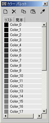

アクティブなパレット内のカラーが表示されます。[見本](swatch)パネルにはカラーの名前は表示されませんが、マウスを見本の上に移動すると、各カラーの名前がツールチップとして表示されます。
既定値のグレースケール パレットが表示された[見本](Swatch)パネル
[リスト](List)パネルまたは[見本](Swatch)パネルを右クリックすると、ポップアップ メニューが表示されます。
