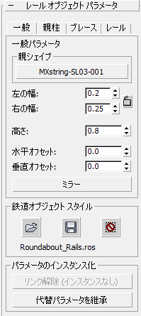

[一般パラメータ](General Parameters)タブ
親シェイプ
レール オブジェクト スタイルが適用されている親シェイプのオブジェクトを表示します。 親シェイプを変更するには、このボタンをクリックし、ビューポートで新しい親シェイプ オブジェクトを選択します。
[左の幅](Left Width)/[右の幅](Right Width)
左または右のレールのレール オブジェクトの中心からの水平オフセットを設定します。 これらの幅のパラメータは、[ロックの幅](Lock Width)オプションを変更することにより、ロックすることも、完全に独立して設定することもできます。
  • [ロックの幅](Lock Width)オンにすると、左と右の幅の値が常に等しくなるようにロックされます。
高さ
ベース(通常は地表面)からブレースの中心までのレール オブジェクト全体の高さを設定します。
[水平オフセット](Horiz Offset) / [垂直オフセット](Vert Offset)
親シェイプ オブジェクトからレール オブジェクトへの水平オフセットと垂直オフセットを設定します。
鏡像
水平の幅とオフセットの値を逆にします。 これは、左側のレール オブジェクトを右側のレール オブジェクトに変換する場合(またはその逆)に役立つ方法です。
[水平オフセット](Horizontal Offset)、[左の幅](Left Width)、[右の幅](Right Width)、[左オン](Left On)、および[右オン](Right On)の各パラメータに影響します([レール パラメータ]タブを参照)。

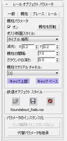

[支柱パラメータ](Post Parameters)タブ
オン
オンにすると、レールは親柱ジオメトリを使用します。 オフにすると、レールに親柱は割り当てられません。
親柱を反転
親柱セクションを横向きに反転します。 ガードレール付き Z プロファイルの親柱を使用する際に役立つ場合があります。
[ポスト断面スタイル](Post Section Style)ドロップダウン リスト
親柱のプロファイルを選択します(矩形または Z 断面)。
[寸法: X/Y](Dim[ension]s: X/Y)
個々の親柱の X と Y の寸法を設定します。
親柱の間隔
隣接する親柱の間隔を設定します。
[地面の深さ](Ground Depth)
親柱の地下の深さを設定します。
[親柱マテリアル チャネル](Post Material Channel)ドロップダウン リスト
CivilViewRails マテリアルからマテリアル チャネルを選択して、親柱ジオメトリに適用します。
キャップ上部
オンにすると、Civil View は親柱の上部にジオメトリ キャップを配置します。
Cap Bottom
オンにすると、Civil View は親柱の下部にジオメトリ キャップを配置します。

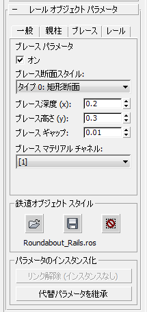

[ブレース パラメータ](Brace Parameters)タブ
ブレースは、2 つのレール要素間の水平リンクです。
オン
オンにすると、レールはブレースを使用します。 オフにすると、レールはブレースを使用しません。
[ブレース断面スタイル](Brace Section Style)ドロップダウン リスト
ブレースの断面スタイルを選択します(矩形または I 断面)。
[ブレース深度(x)](Brace Depth (x))、[ブレース高さ(y)](Brace Height (y))
ブレースの水平と垂直の寸法を設定します。
[ブレース ギャップ](Brace Gap)
ブレースの外側のエッジとレールの外面のギャップを設定します。 これを使用すると、レールの外部面を通してブレースのジオメトリが見えないようにできます。
[ブレース マテリアル チャネル](Brace Material Channel)ドロップダウン リスト
CivilViewRails マテリアルからマテリアル チャネルを選択して、ブレース ジオメトリに適用します。

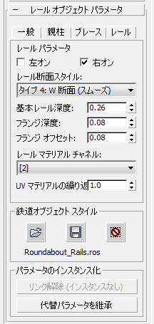

[レール パラメータ](Rail Parameters)タブ
[左オン](Left On)/[右オン](Right On)
オンにすると、レール オブジェクトに左レールまたは右レールが含められます。 オフにすると、対応するレールは表示されません。
[レール断面スタイル](Rail Section Style)ドロップダウン リスト
レールの種類を選択します。
  • タイプ 0: フランジ付き垂直断面フランジ付き「[」プロファイルのレール
  • タイプ 1: シンプルな垂直断面シンプルな垂直レール断面
  • タイプ 2: 鉄道断面「n」プロファイルのレール断面(鉄道モデリングに適しています)
  • タイプ 3: W 断面「W」プロファイルのレール プロファイル
  • タイプ 4: W 断面(スムージング)スムージングが適用された「W」プロファイルのレール プロファイル
  • タイプ 5: 垂直範囲パネル範囲パネル プロファイル
基本レール深度
レール ジオメトリの奥行きを設定します。
[フランジの深さ](Flange Depth)/[フランジ オフセット](Flange Offset)
アクティブなスタイルにフランジがある場合は、その寸法を設定します。
レール マテリアル チャネル
CivilViewRails マテリアルからマテリアル チャネルを選択して、レール ジオメトリに適用します。
[UV マテリアルの繰り返し](UV Mat[erial] Repeat)
各レール セグメントに沿ってサブマテリアルを繰り返す回数を設定します。
