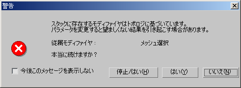

しかし、その他のタイプのモディファイヤの多くは、選択されたサブオブジェクトの明示的なトポロジに作用します。[編集](Edit)モディファイヤと[選択](Select)モディファイヤはその一例です。トポロジに依存するモディファイヤがスタックにあると、それより前のスタック操作を修正して選択範囲内のサブオブジェクト(面や頂点など)の数や順序を変更した場合に、誤った結果になることがあります。そのような操作をしようとすると、状況を警告するメッセージが表示されます。
トポロジに依存するモディファイヤより下のスタックは、操作対象の選択範囲に含まれるサブオブジェクトを追加または削除しない限り、問題を起こさずに編集できます。
注: 「今後このメッセージを表示しない」をオンにしてから[停止/はい](Hold/Yes)または[はい](Yes)のいずれかをクリックすると、今後の既定の動作で[停止](Hold)操作が実行されなくなります。これは、[はい](Yes)をクリックした場合と同様です。「今後このメッセージを表示しない」をオンにしてから[いいえ](No)をクリックすると、処理が中止されてメッセージは有効のままになります。つまり、今後もメッセージは表示され続けます。
