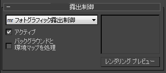

この問題を解決する最も簡単な方法は、露出制御の設定を変更することです。
  1. [環境と効果](Environment And Effects)ダイアログ ボックス [環境](Environment)パネル [露出制御]ロールアウトで、[バックグラウンドと環境マップを処理](Process Background And Environment Maps)がオフになっていることを確認します。
    LDR イメージに露出制御を適用すると、イメージを効果的に非表示にすることができます。
  2. [mr フォトグラフィック露出制御](mr Photographic Exposure Control)ロールアウト [物理スケール](Physical Scale)グループで、スケール タイプを[物理単位 (cd/m^2)](Physical Units (cd/m^2))から[単位なし](Unitless)に変更します。
  3. [単位なし](Unitless)の物理スケール値を調整すると、バックグラウンドがシーンと適切にブレンドするようになります。プレビュー サムネイルは適切な物理スケール値を見つけるのに役立ちますが、多少の実験が必要になるかもしれません。[物理スケール](Physical Scale)の設定は、バックグラウンドにのみ影響します。シーン ジオメトリのレンダリングには影響しません。
