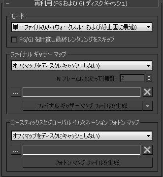

[再利用(FG および GI ディスク キャッシュ)](Reuse (FG and GI Disk Caching))ロールアウト(mental ray レンダラー)
[再利用](Reuse)ロールアウトには、ファイナル ギャザー マップ(FGM)ファイルおよびフォトン マップ(PMAP)ファイルの生成および使用に必要なすべてのコントロールが含まれ、ファイナル ギャザー マップ ファイル間を補間することによってレンダリング アニメーションのフリッカーを削減または解消する機能が追加されています。
ファイナル ギャザー ソリューションおよびフォトン マップ ソリューションの計算には大量の計算が必要な場合があるため、ソリューションを個別のファイルとしてキャッシュすることによってレンダリング時間を大幅に短縮できる場合(特に、たとえばカメラを調整した後などにアニメーションを再レンダリングする場合など)があります。キャッシュしたソリューションを使用する方法はネットワーク越しのレンダリングでも処理時間を短縮できるため、まずキャッシュ ファイルを生成し、ネットワーク上のすべてのマシンからこのキャッシュ ファイルにアクセスできるようにすれば、これらのマシンはフレームをレンダリングする作業に専念できるようになります。
FGM ファイルの場合は、すべてのファイナル ギャザー マップ ポイントを単一のファイルに蓄積するか、個々のアニメーション フレームについて個別のファイルを生成するかを選択できます。後者の方法を使用した場合は、レンダリング時にマップ ファイル間を補間することによってアニメーションのフリッカーを低減することができます。

インタフェース
[モード](Mode)領域
[モード](Mode)ドロップダウン リスト
3ds Max によってキャッシュ ファイルを生成する方法を選択します。選択肢は、以下のとおりです。
  • [単一ファイルのみ (ウォークスルーおよび静止画に最適)](Single File Only (Best for Walkthrough and Stills))[ファイナル ギャザー マップ ファイルを生成](Generate Final Gather Map File Now)を使用している場合でも、これに付随する、現在の範囲内の N フレーム間隔で生成を行うドロップダウンを使用している場合でも、すべてのファイナル ギャザー マップ ポイントが含まれた 1 つの FGM ファイルが作成されます。この方法は、静止イメージをレンダリングする場合や、カメラだけが移動するアニメーションをレンダリングする場合に使用します。
    この方法で生成される単一の FGM ファイルは、通常、[フレーム毎に 1つのファイル](One File Per Frame)(以下を参照)で作成されるファイルよりもかなり大きくなります。
  • [フレーム毎に 1つのファイル](One File Per Frame)個々のアニメーション フレームについて個別の FGM ファイルが作成されます。この方法は、シーン内のオブジェクトがずっと動き回っているようなアニメーション シーン(ファイナルギャザー ソリューションがフレームごとに変化するようなシーン)で使用します。
    この方法を使用して最良の結果を得るためには、まず FGM ファイルを生成し、レンダリングを行う前に[FG ポイントのみを読み込み](Read FG Points Only)オプションを選択して補間値を指定します。
