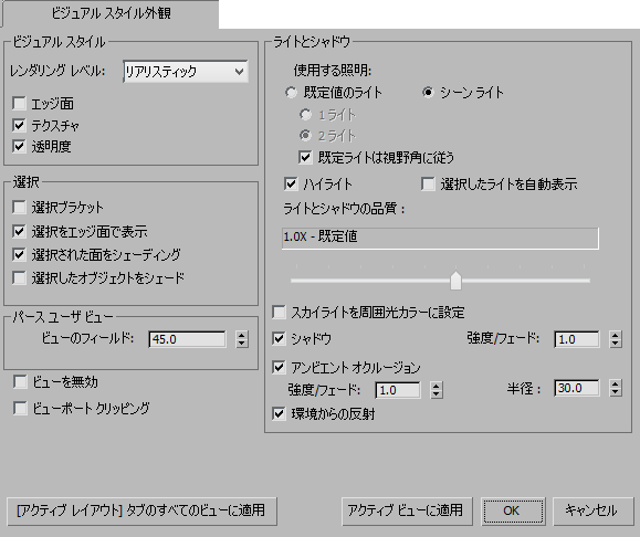

[ビジュアル スタイル外観](Visual Style & Appearance)パネル(Nitrous ドライバ)
Nitrous ディスプレイ ドライバの場合、[ビューポート設定](Viewport Configuration)ダイアログ ボックスの[ビジュアル スタイル外観](Visual Style & Appearance)パネルで、現在のビューポートまたはすべてのビューポートのレンダリング方法を設定します。 ビジュアル スタイルには、非フォトリアリスティック スタイルを含めることができます。

[ビジュアル スタイル](Visual Style)グループ
[ビジュアル スタイル](visual style)ドロップダウン リスト
ビューポートのビジュアル スタイルを選択します。

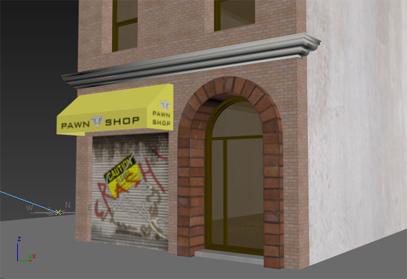

  • [リアリスティック](Realistic) (既定値) 高品質のシェーディングとライトを使用して、ジオメトリのテクスチャをリアルに表現します。
    [リアリスティック](Realistic)ビューポート

エッジ面
オンにすると、ビューポートに面のエッジが表示されます。既定値ではチェックマークが付いていません。
テクスチャ
オンにすると、ビューポートにテクスチャ マップが表示されます。既定値ではチェックマークが付いています。
ハッチング透過性
オンにすると、透明なマテリアルが適用されたオブジェクトが透明として表示されます。既定値ではチェックマークが付いています。
[ライトとシャドウ](Lighting And Shadows)グループ
ワイヤフレーム ビュー以外のビューポートでライトがどのように表示されるかを制御します。
これらのコントロールの既定値と使用可能性は、選択したビジュアル スタイルによって異なります。
  • [既定値のライト](Default Lights) (既定値) 既定のライトを使用してビューポートに照明を当てます。シーンにライトが存在しない場合に、シーン ライトが選択されている場合でも自動的に既定値の照明が使用されます。
    シーンの中で作成した照明を使用するとビューポート内のオブジェクトが見えにくくなる場合があります。既定値の照明は、オブジェクトを均等な照明の下で表示します。1 つまたは 2 つのライトを使用することができます。既定では、3ds Max は 1 つの既定のライトを使用します。
    • [1 つのライト](1 Light) 斜め上から照明をあてます。自然光は減りますが、再描画は 20% 速くなります。
      単一の既定値のライトはカメラにリンクされていて視野が変わると移動します。
    • [2 ライト](2 Lights) (既定値) 自然光は増えますが、ビューポートの表示速度は遅くなります。
      2 本の既定値のライトは互いに反対側に置かれています。
      キー ライト A は画面左上、オブジェクトの正面にあり、フィル ライト B は画面右下、オブジェクトの背後にあります。
  • [シーン ライト](Scene Lights) シーン内でライト オブジェクトを使用してビューポートに照明を当てます。
[既定ライトは視野角に従う](Default Lights Follow View Angle)
オンにすると、2 つの既定のライトがビューポートの位置の変化を追跡します。 (単一の既定のライトが常にビューポートの位置を追跡します。)

ハイライト
オンにすると、ライトからのハイライトをビューポートに含めます。既定値ではチェックマークが付いています。
選択したライトを自動表示
オンの場合、選択したライトの光は影付きのビューポートに自動的に表示されます。既定値ではチェックマークが付いていません。
これらのコントロールの一部の既定値と使用可能性は、選択したビジュアル スタイルによって異なります。
ライトとシャドウの品質
シャドウを生成するために使用するライトのスタイルと、生成するシャドウの種類を設定します。範囲は、[ポイント ライト/ハード シャドウ](Point Lights/Hard Shadows)から[16.0X - 最高品質](16.0X - Very High Quality)までです。[ポイント ライト/ソフト エッジ シャドウ](Point Lights/Soft-Edged Shadows)よりも高く設定されている場合、ライトが考慮されます。既定値 = 1.0X - 既定値
[スカイライトを周囲光カラーに設定](Skylights as Ambient Color)
オンにすると、スカイライトは[リアリスティック](Realistic)ビューポートに周囲光カラーを提供しますが、影付けライトとしては扱われません。
完全な影付けスカイライトは正確で、屋外のシーンでは良好な結果が得られますが、屋内のシーンでは問題が発生します。このオプションは、スカイライトを影付けスカイライトとして扱う場合ほど正確ではありませんが、屋内のシーンの外観を改善できます。
影による表示
オンにすると、シーンはシャドウ付きでレンダリングされます。
  • [強度/フェード](Intensity/Fade)シャドウの強度をコントロールします。値が高いほど、シャドウが濃くなります。既定値は 1.0 です。
アンビエント オクルージョン
オンにすると、アンビエント オクルージョン(AO)が有効になります。AO を使用すると、オブジェクトの近接が考慮され、シャドウ品質が向上します。AO を有効にすると、AO のコントロールが使用できるようになります。
  • [強度/フェード](Intensity/Fade)AO 効果の強度を制御します。値が高いほど、シャドウが濃くなります。既定値は 1.0 です。
  • [半径](Radius)Nitrous ドライバは、ここで定義した半径内(3ds Max 単位)で、他のオブジェクトを遮蔽するオブジェクトを検出します。値が大きいほど、範囲が広くなります。既定値は 10.0 です。
注: アンビエント オクルージョンはジオメトリに基づいているため、[スムーズ](Smooth)オプション(多くのプリミティブで利用可能)がオンになっているときでも、ファセット オブジェクトを表示すると、ファセットのエッジにシャドウが表示されることがあります。[スムーズ](Smooth)オプションでは、法線を補間して滑らかなように見せますが、ジオメトリには影響を与えません([Direct3D]ビューポートは、AO シャドウを平均化することによってこの効果を抑えます。この結果、均一になりますが、正確度が低下します)。「光線」効果を抑えるには、[スムーズ](Smooth)オプションを使用するのではなく、ジオメトリ内のセグメント数を増やしてください。
アンビエント オクルージョンに関する詳細は、「組み込みのアンビエント オクルージョン」を参照してください(Arch & Design マテリアルが使用する AO では、少しコントロールが異なります)。
[環境からの反射](Reflections from Environment)
オンにすると、[リアリスティック](Realistic)ビューポートの光沢マテリアルは、環境マップを反射します。 これにより、屋外のシーンでは良好な結果が得られますが(光沢のある車のボディーなど)、ダイナミック範囲(HDR)の高いイメージの屋内のシーン(光沢のある床など)では、問題が発生する場合があります。 このトグルをオフにすると、このような問題を回避できます。
[選択](Selection)領域
選択ブラケット
オンにすると、シェーディングされたビューポート内で選択されているオブジェクトのバウンディング ボックスのコーナーにブラケットを表示します。既定値ではチェックマークが付いていません。
キーボード ショートカットは J です。
選択オブジェクトのエッジ表示
オンにすると、シェーディングされたビューポート内で選択されているオブジェクトのエッジ面が表示されます。バウンディング ボックス ビューポートで、オブジェクトがワイヤフレームで表示されます。既定値ではチェックマークは付いています。
選択された面をシェーディング
オンにすると、シェーディングされたビューポート内で選択されている面が、半透明の赤色にシェーディングされます。この結果、面のサブオブジェクトの選択を確認しやすくなります。既定値ではチェックマークが付いています。
キーボード ショートカットは F2 です。
選択したオブジェクトをシェード
オンにすると、シェーディングされたビューポートで選択されたオブジェクトが半透明の赤色にシェーディングされます。 既定値ではチェックマークが付いていません。
[パース ビュー](Perspective User View)領域
このコントロールが適用されるのは、パース ビューポートだけです。
視野
パース ビューポートの視野の角度を設定します。既定値は 45.0 度です。
ヒント: カメラ ビューポートの場合は、[修正](Modify)パネルで視野を変更できます。
ビューを無効
アクティブなビューポートを使用不可にします。アクティブな間は、無効なビューポートが他のビューポートと同様に動作します。ただし、別のビューポートでシーンを変更した場合、使用不可能なビューポートのビューは、次にアクティブ化されるまで変更されません。既定値ではチェックマークが付いていません。
複雑なジオメトリを処理しているときは、このオプションを使用すると、画面の再描画にかかる時間を短縮できます。
ビューポート クリッピング
このチェック ボックスにチェックマークが付いている場合、ビューポート表示の遠近範囲がインタラクティブに設定されます。ビューポートの縁にある 2 つの矢印を使って、クリッピングの位置を指定します。ティック マークはビューポートの範囲に対応しており、下のティックは近い側のクリッピング平面で、上のティックは遠い側のクリッピング平面を設定します。この影響を受けるのはビューポートの表示だけで、レンダリングには影響を与えません。既定値ではチェックマークが付いていません。

[アクティブ レイアウト](Active Layout)タブのすべてのビューに適用
クリックすると、現在のビジュアル スタイル設定をアクティブ レイアウトのすべてのビューポートに適用します。
アクティブ ビューに適用
クリックすると、現在のビジュアル スタイル設定をアクティブ ビューだけに適用します。
