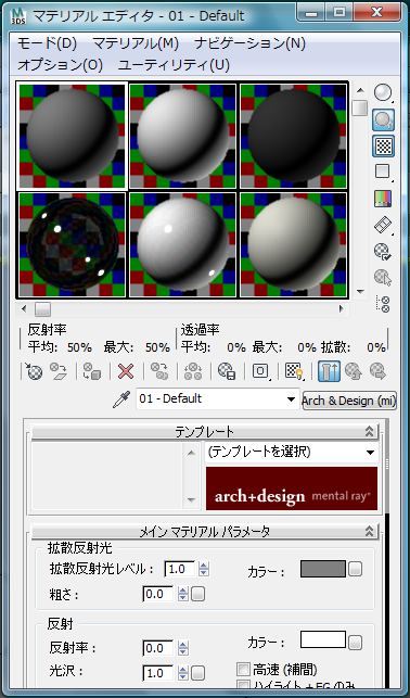

マテリアル エディタのインタフェースは、上部にメニュー、メニュー バーの下にサンプル スロット(球)、サンプル スロットの下と右側にツールバーという構成になっています。これらのインタフェース要素やマテリアルとマップの概要について説明するトピックへのリンクは、このセクションの最後にあります。
マテリアル エディタのインタフェースには多くのロールアウトも含まれており、その内容はアクティブなマテリアルによって変わります(マテリアルをアクティブにするにはサンプル スロットをクリックします)。各ロールアウトにはドロップダウン リスト、チェック ボックス、スピナー付きの数値入力フィールド、カラー見本といった標準的なコントロールが含まれています。
多くの場合、各種コントロールには「マップ ショートカット ボタン」が関連付けられています(通常は各コントロールの右側)。このボタンは小さい正方形の空ボタンで、クリックするとマップをコントロールに適用することができます。マップをコントロールに割り当てた場合、ボタンには「M」と表示されます。 大文字の「M」は、対応するマップが割り当て済みで、アクティブであることを表します。小文字の「m」は、マップは割り当てられていても非アクティブ(オフ)であることを表します。マップのオン/オフを切り替えるには、[マップ](Maps)ロールアウトのチェック ボックスを使用します(この手順と以下の手順を参照)。 また、マップのショートカット ボタンを右クリックしても、コピーや貼り付けなどの機能にアクセスできます(「マテリアル、マップ、ビットマップ、カラーのコピーとペースト」を参照)。
