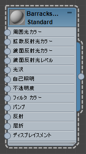

    単一の標準マテリアルのノード

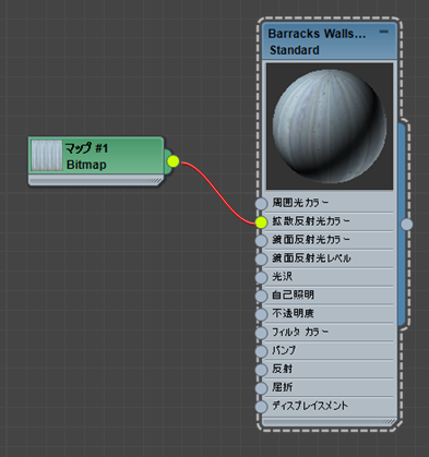

  2. マテリアルの[拡散反射光](Diffuse)コンポーネントにビットマップを適用します(テクスチャ マップ)。

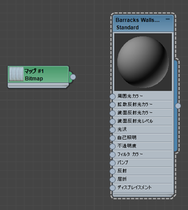

    アクティブ ビューに追加されたビットマップ ノード

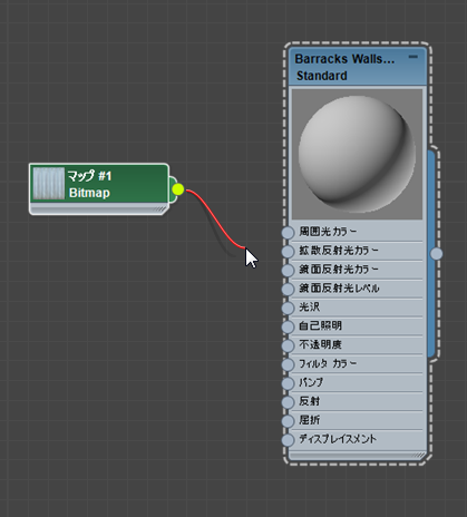

    ビットマップ ノードの出力ソケットからドラッグすると、ワイヤが作成されます。
    ワイヤを[拡散反射光カラー](Diffuse Color)入力ソケット上にドロップすると、このマップがマテリアルの拡散反射光カラー コンポーネントに適用されます。

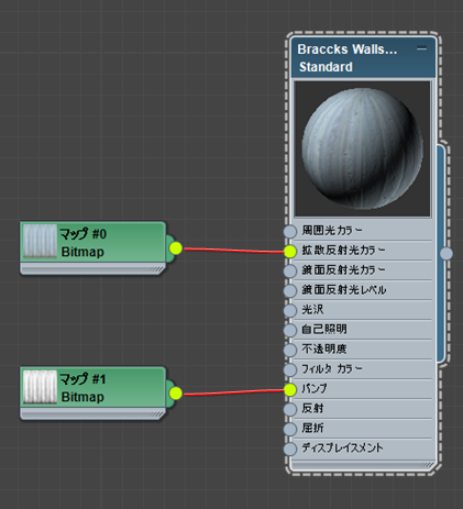

  5. マテリアルの[バンプ](Bump)コンポーネントにマップを適用します(バンプ マップ)。
    バンプを板のマテリアルに追加するためのビットマップ。
    (これは同じイメージを単に白黒で保存したものです。)
    マテリアル ツリーに割り当てられたバンプ マップ
