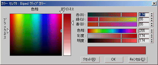

選択したオブジェクトのミックス内のクリップの色を変更できます。このコマンドを選択すると、クリップの色を指定できる[カラー セレクタ](Color Selector)が表示されます。
