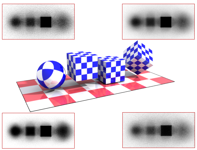

Ambient Occlusion (MR)マップ
サーフェス情報にサーフェスが受ける周囲光の量を含めるには、アンビエント オクルージョン マップを使用します。アンビエント オクルージョン マップは、サーフェスの起伏と周囲の物体によって環境光が遮られるということを考慮に入れています。アンビエント オクルージョン マップを使用したレンダリングであれば、特殊なライティングを設定したり、オブジェクト上のマテリアルを変更したり、上書き設定をグローバルに適用する必要がありません。なぜなら、アンビエント オクルージョン マップには、これらの設定がすでに計算に入っているからです。
アンビエント オクルージョン マップは多様な用途に使用でき、[投影](Projection)モディファイヤと併用してもしなくてもかまいません。Adobe Photoshop で、ペイント編集やテクスチャ マップのようなアイテムのレイヤをマスクする場合は、両者を組み合わせて使用します。これらをダート マップとして使用したり、反射または鏡面反射光のマスクとして使用することも可能です。
注: 既定値では、アンビエント オクルージョンのベイク処理要素が使用するシェーダは、投影マップによるテクスチャのベイク処理を実行するときに、必ずアンビエント オクルージョンの計算から低解像度のオブジェクトを除外します。ただし、[投影マップ](Projection Map)オプションの[作業モデルを含む](Include Working Model)を有効にすると、オクルージョン レイに作業モデルが含まれるようになります。この場合、投影レイにも作業モデルが含まれます。マップには、不要な空白領域は現れません。これは、投影光線が低解像度モデルを通過して、低解像度モデルに完全に遮られた高解像度モデルを照射するためです。
注: Ambient Occlusion マップは、mental ray レンダラーがアクティブになっている場合にのみ使用可能です。
元のシーン(中央)と、テクスチャにレンダリングされた床オブジェクトのアンビエント オクルージョン マップ(周囲)
左上: [サンプル](Samples)=8、[スプレッド](Spread)=0.8
右上: [サンプル](Samples)=32、[スプレッド](Spread)=0.8
左下: [サンプル](Samples)=16、[スプレッド](Spread)=0.5
右下: [サンプル](Samples)=16、[スプレッド](Spread)=0.99
