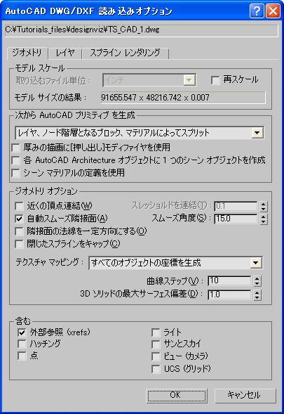

3ds Max の[オプションを読み込み](Import Options)ダイアログ ボックスの[ジオメトリ](Geometry)パネルでは、AutoCAD プリミティブの生成方法と、AutoCAD 図面をリンクしたり再ロードする際に 3ds Max でシーン マテリアル定義を使用するかどうかをコントロールできます。また、DWG および DXF ファイル内のジオメトリの変換方法や、各種要素を読み込みに含めるかどうかを指定するオプションもあります。

[次から AutoCAD プリミティブ を生成](Derive AutoCAD Primitives By)領域
この領域には、DWG および DXF ファイル内のジオメトリを 3ds Max フォーマットに変換するためのオプションがあります。
派生方法
このドロップダウン リストでは、読み込んだ AutoCAD プリミティブを派生する方法を選択します。以下のオプションが存在します。
  • [レイヤ、ノード階層となるブロック](Layer, Blocks as Node Hierarchy) ブロック内にない AutoCAD 図面の特定の画層にあるすべてのオブジェクトが、3ds Max への読み込み時に、単一の編集可能メッシュまたは編集可能スプラインに結合されます。読み込まれた各オブジェクトには、AutoCAD オブジェクトの画層に基づいて名前が付けられます。読み込まれたオブジェクトの名前は、「Layer:」というプレフィックスにレイヤ名が続いたものになります。たとえば、画層 Walls 上のすべての AutoCAD オブジェクトは、3ds Max に読み込むと、Layer:Walls という名前の編集可能メッシュの一部になります。

シーン内のマテリアル定義を使用
このオプションをオンにすると、3ds Max シーンで最近使用されたマテリアルのうち、取り込む DWG ファイル内のマテリアル名と正確に一致するものが検索されます。一致するものが見つかると、図面のマテリアルは変換されず、シーンで定義されているマテリアルが使用されます。

[ジオメトリ オプション](Geometry Options)領域
頂点近くの連結
変換オブジェクトの共通頂点を[連結しきい値](Weld Threshold)の設定に従って連結するかどうかを設定します。連結を行うと、継ぎ目全体が滑らかになり、頂点を共有するオブジェクトの法線が統合されます。
連結しきい値
複数の頂点を 1 つの頂点として連結するかどうかを、頂点間の距離で設定します。2 つの頂点の間の距離が[連結しきい値](Weld Threshold)の設定以下の場合、頂点はともに連結されます。

[含む](Include)領域
この領域では、読み込み処理時に、図面ファイルの特定部分を含めるかどうかを指定できます。
外部参照
図面ファイルにアタッチされた外部参照を読み込みます。
