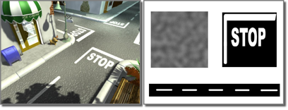

左: シーンは異なるマップ チャネルを使って、同じマップの別のコピーを異なる場所に配置
右: 3 種類のマップを使って、通りと交通標識を作成した状態
