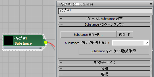

[Substances を参照](Browse For Substances)ファイル ダイアログ ボックスが開きます。既定値では、組み込みの Substance ファイルの 2 つのフォルダ Noises と Textures が表示されます。
Substance ファイルのファイル名拡張子は、.sbsar です。

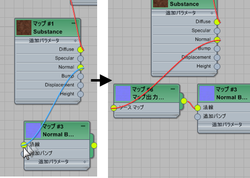

Substance ファイルを開くと、Substance ノードとマテリアル ノードとの間に マップ出力セレクタ マップ ノードが 3ds Max によって自動的に挿入されます。このノードは、大部分の Substance で必要であり、複数の異なる出力タイプ(またはチャネル)を同時に生成します(1 つの出力タイプだけを生成する一部の Substance では、マップ出力セレクタは必要ありません)。マップ出力セレクタを使用すると、2 つのノードをワイヤリングしなおさなくても、マテリアルの入力ソケットに接続する Substance マップの出力タイプを変更できます。

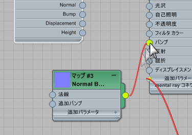

Substance マップはさまざまなタイプの出力を生成するので、次の例のように同じマップを異なるマテリアルの入力に適用できます。次の例では、Substance の[法線](Normal)の出力をバンプ マップとして使用する方法を説明します。
ワイヤリングを実行すると、ここでも 2 つのノードの間にマップ出力セレクタ ノードが 3ds Max によって自動的に挿入されます。
各マップ出力セレクタ ノードを順番にダブルクリックすると、1 番目が[拡散反射光](Diffuse)チャネルに、2 番目が[法線](Normal)チャネルに設定されていることがわかります。
