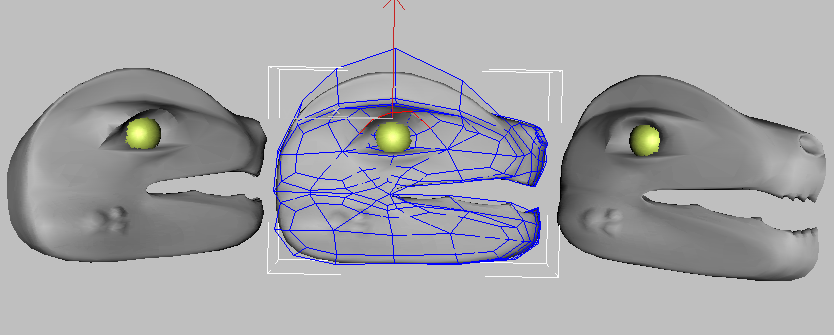

[HSDS]モディファイヤでは、階層型サブディビジョン サーフェスが実装されます。[HSDS]モディファイヤは、モデリング ツールではなく、主に仕上げツールとして設計されています。適切な結果を得るには、ほとんどのモデリングを低ポリゴンで行った後で、HSDS を使って詳細を追加し、アダプティブにモデルをリファインしていきます。
このモディファイヤの主な特徴を次に示します。
ローカル リファイン機能を使って、ポリゴン メッシュの一部を再分割し、再分割された領域内でメッシュを編集します。この操作は、コントロール グリッド内でサブオブジェクトを操作することにより、間接的に行われます。この機能は、[面分割](Tessellate)モディファイヤを使うときなどに、メッシュ解像度をオブジェクト全体に均等に適用せずに、特定のモデル領域内で高くする必要がある場合に使用します。たとえば、人間の手をモデリングするときに使います。基本シェイプのモデリングが完了したら、[HSDS]モディファイヤを使って指関節にバンプを追加します。
[HSDS]モディファイヤでは、複数の詳細レベル(LOD)、つまり階層型モデリングがサポートされます。サブディビジョン スタックを使うと、モディファイヤの使用中にいつでも LOD 間を移動して表示できます。このため、メッシュの同じ部分をさまざまなメッシュ解像度で編集できます。利用可能な最も高い LOD より低いレベルでモデリングする場合、そのレベルより高いレベルの領域も有効になっています。ただし、それらの領域を制御するときは、低いレベルのサブオブジェクトを介して間接的に行います。

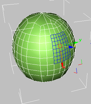

モディファイヤは、選択されたサブオブジェクトとそれを囲むポリゴンに対して、再分割とスムージングを再度行います。生成されたサブオブジェクトは上位の LOD に配置され、サブディビジョン スタックにレベルが 1 つ追加されます。コントロール グリッドには、新しい LOD のポリゴンだけが表示されます。[要素](Element)以外のサブオブジェクトを使う場合は、通常、オブジェクトのサーフェスの一部だけがコントロール グリッドによって囲まれます。
LOD 2 の球に対するコントロール グリッド。下位 LOD で行われた再分割は、金色の線として表示される。

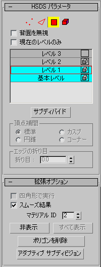

サブディビジョン階層の現在のレベルを表示します。サブオブジェクト選択を再分割すると、LOD が自動的に増分します。別の LOD で編集するには、スタックでそのレベルを選択します。現在のレベルが赤く縁取られます。
レベル名の右にあるボックス アイコンで可視性を制御できます。1 つのレベルを可視にすると、これ以下のレベルから基本レベルまで、すべて可視になります。このレベルより上位のレベルは不可視になります。
不可視のレイヤのボックス アイコン
現在の選択に対して再分割とスムージングを行い、サブディビジョン スタックにレベルを 1 つ追加します。コントロール グリッド内で再分割してから、同じ LOD でさらに再分割を行うと、コントロール グリッドが相互接続されることがあります。
