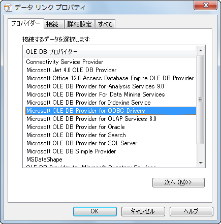

  5. [プロバイダ]タブをクリックします。
  6. [Microsoft OLE DB Provider for ODBC Drivers]を選択して、[次へ]をクリックします。

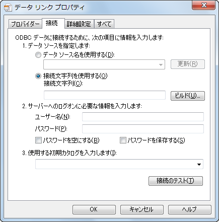

  7. [接続]タブで、[接続文字列を使用する]をクリックします。
  8. [ビルド]をクリックします。

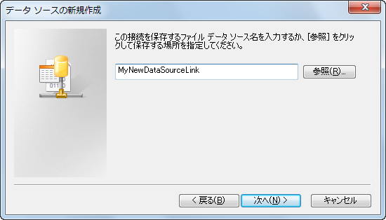

  11. [次へ]をクリックします。
  12. 新しい DSN ファイルの名前を入力し、[次へ]をクリックします。

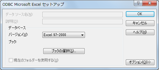

  14. [ODBC Microsoft Excel セットアップ]ダイアログ ボックスで、DSN ファイルがサポートする必要のある Microsoft Excel のバージョンを選択します。
  15. [ブックの選択]をクリックします。

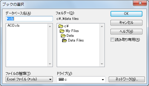

  16. データ ソースとして使う XLS ファイルを選択して、[データ リンク プロパティ]ダイアログ ボックスの[接続]タブに戻るまで、3 回[OK]をクリックします。
    データ ソースとして選択した Microsoft Excel ファイルが、[接続文字列]の下に表示されます。
  17. データ ソースへの接続が正しく動作していることを確認するには、[接続のテスト]をクリックします。
  18. データベースと接続するために、ユーザ名とパスワード(オプション)を入力します。
  19. [使用する初期カタログを入力します]の下で、ドロップダウン リストから Excel ファイルを選択します。
