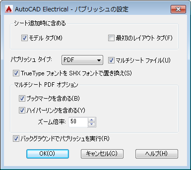

ハイパーリンク付きの PDF にパブリッシュする
  1. プロジェクトのコンポーネントおよび呼び合い矢印のクロスリファレンスを更新します。
  2. [プロジェクト]タブ[プロジェクト ツール]パネル[マネージャ]の順にクリックします。 検索
  3. [プロジェクト マネージャ]で、[パブリッシュ/印刷]ツールの矢印をクリックし、[PDF/DWF/DWFx にパブリッシュ]を選択します。
  4. パブリッシュする図面を選択します。
    注: [プロジェクト マネージャ]でフォルダを選択することもできます。その場合、右クリックして、[パブリッシュ] [PDF/DWF/DWFx にパブリッシュ]の順に選択します。フォルダ内の図面が[処理する図面を選択]ダイアログ ボックスで事前に選択されます。
  5. [AutoCAD Electrical - パブリッシュの設定]ダイアログ ボックスで、[パブリッシュ タイプ]として PDF を選択します。
  6. [マルチシート ファイル]チェック ボックスをオンにします。
  7. SHX フォントを TrueType フォントに置き換えるかどうかをチェック ボックスで指定します。
    注: 図面で TrueType 文字フォントを使用する場合は、PDF ファイル内で文字を検索できます。一方、SHX フォントを使用した文字オブジェクトはグラフィックスとして描画されるため、PDF ファイルに出力すると検索できません。このオプションは、PDF 出力で文字を検索できるようにするために、SHX フォントを TrueType フォントに置き換える場合に選択します。
  8. [ブックマークを含める]チェック ボックスをオンにします。
  9. [ハイパーリンクを含める]チェック ボックスをオンにします。
  10. PDF ファイルでジャンプ先のオブジェクトをどの程度拡大表示するかをコントロールするズーム倍率を定義します。1 ~ 100 の範囲の値を入力します。
  11. [OK]をクリックします。
    PDF とマルチシートが選択された状態で[パブリッシュ]ダイアログ ボックスが開きます。
  12. 必要に応じて調整します。
  13. [パブリッシュ]をクリックします。
