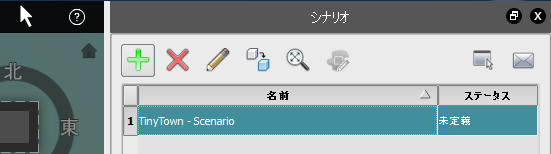

[シナリオ ブラウザ]パネルでは、シナリオの生成やクラウドへのパブリッシュのステータスを確認できます。
をクリックして、[シナリオ ブラウザ]を開きます。 モデルが同期された後、シナリオは次の 5 つの状態のいずれかになります。
| [未定義]: | シナリオは作成されましたが、必須情報の一部が[シナリオ エディタ]で未入力です。シナリオおよび提案の名前を入力し、対象区域を設定します。 |
| [同期しない] | シナリオ定義を変更した場合は、モデルを再同期する必要があります。再同期します。 |
| [生成しています] | クラウドでシナリオが生成されています。 |
| [パブリッシュ済み] | シナリオの生成が正常に完了しました。シナリオを表示できます。 |
| [問題] | 新しいシナリオ定義または変更されたシナリオ定義を使用した再生成が完了していません。「シナリオのパブリッシュに関するトラブルシューティング」を参照してください。 |
