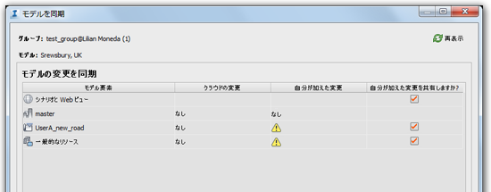

まず、アセット カードとシナリオ エディタを使用してシナリオを定義します。次に、シナリオをパブリッシュするか、シナリオを含むモデルを同期する際にシナリオを追加してシナリオの変更内容を更新します。シナリオを共有すると、InfraWorks 360 iPad appInfraWorks 360 web viewerでシナリオを表示できます。
[モデルを同期]パネルの[シナリオと Web ビュー]の[自分が加えた変更を共有しますか]チェックボックスをオンにして、同期する際にシナリオを追加します。「モデルを同期するには」を参照してください。

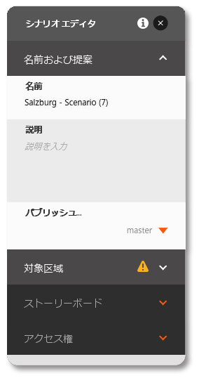

[シナリオ エディタ]を開くには:
  1. モデルを開き、マスターで作業するか、ビューを提案に切り替えます。シナリオ定義で、ターゲットの提案またはモデルの対象区域を設定する必要があります。
  2. をクリックして、[シナリオ ブラウザ]を開きます。
  3. 新しいシナリオを作成するために[シナリオ エディタ]を開くには、 をクリックします。
    既存のシナリオをエディタで開くには、それをダブルクリックします。
シナリオを表示するには:
[シナリオ エディタ]のセクション内をクリックすると、それが展開されます。
  1. 必須の値 2 つとオプションの値を指定して、定義を完了します。
  2. をクリックして、モデルを同期します。
InfraWorks 360 でモデルの再生成が開始され、シナリオがモデルにアタッチされます。[シナリオ ブラウザ]に、シナリオ生成のステータスが表示されます。
