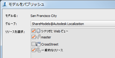

シナリオをクラウドで共有するには、[シナリオ エディタ]でシナリオを定義し、そのモデルまたは提案を同期(再生成)します。
シナリオ作成者またはそのモデルを共有するグループのメンバーは、シナリオを表示できるユーザを以下のようにコントロールします。
シナリオをいつパブリッシュまたは更新(同期)するかをコントロールする
パブリッシュすると、シナリオはモデルの一部になります。ユーザはこのシナリオが含まれているモデルを同期することにより、シナリオの変更内容を共有できます。ただし、モデルをパブリッシュしたりモデルの変更内容を同期しても、共有しているシナリオの変更内容は自動的に追加されません。モデルのシナリオ(または Web ビュー)の追加、モデルの初回のパブリッシュ、または同期をいつ行うのかをコントロールします。
