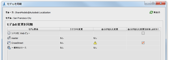

[同期]をクリックして、[モデルを同期]パネルを開きます。
一般的なリソースは、モデルのマスター、提案、シナリオで共有されます。これらのリソースにはシナリオの定義、ストーリーボード、ブックマーク、主題、[モデル エクスプローラ]の設定が含まれます。
[モデルを同期]ダイアログ ボックスを更新するには、[再表示]をクリックします。
- モデル要素のタイプごとに[クラウドの変更]、[自分が加えた変更]、[自分が加えた変更を共有しますか]を確認します。この同期で更新を適用するかどうかに応じて、要素について[自分が加えた変更を共有しますか]を選択または選択解除します。
- 変更についての説明を入力し、この同期を識別できるようにします(省略可能)。この情報は[モデルの履歴]に格納されます。
- [同期]をクリックして、同期処理を開始します。
