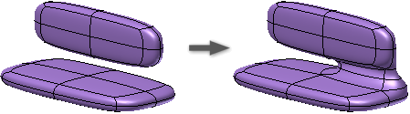

[ブリッジ]を使用すると、フリーフォーム モデル内でボディ同士を接続したり、穴を作成することができます。[ブリッジ]を使用してフリーフォーム ボディを編集すると、ブリッジする面を指定することにより滑らかな接続を作成することができます。
