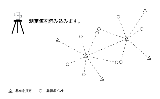

測定値を読み込み
2番目の計算ステップで測定値を測量データベースにロードします。測定値グループを読み込むことができます。測定値グループとは、1つの計測器を使用し、1つの演算子で測定された各ファイルを集めた複数ファイルのことです。
たとえば、1つの測定値グループで、極座標系のマッピングを含む複数のタキメータ ファイルを読み込み、他の測定値グループで複数のGPSセッションを読み込みます。
読み込みファイルの各セットで、計測器を特定します。読み込み機能が、読み込みファイルの記録を読み、測量データベースに測定値を保存し、計測器の設定で指定されたとおりの推定標準偏差を適用します。
