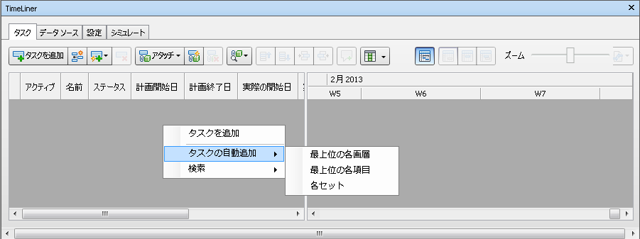

  2. それぞれのタスクに名前、開始日と終了日、およびタスク タイプを指定して、タスクを作成します。タスクを手動で追加できます。または、[タスク]タブの[タスクの自動追加] をクリックするか、タスク領域内で右クリックして、画層、項目、または選択セット名に基づいてタスクの初期セットを作成します。TimeLiner により、既定のタスク タイプ([建設]、[解体]、[仮設])が定義されます。[設定]タブを使用して、独自のタスク タイプを定義することもできます。プロジェクト スケジュールを読み取り専用のグラフィカルな表示で確認できます。また、ガント チャートを[計画][実際][計画と実際の比較]の間で切り替えることができます。

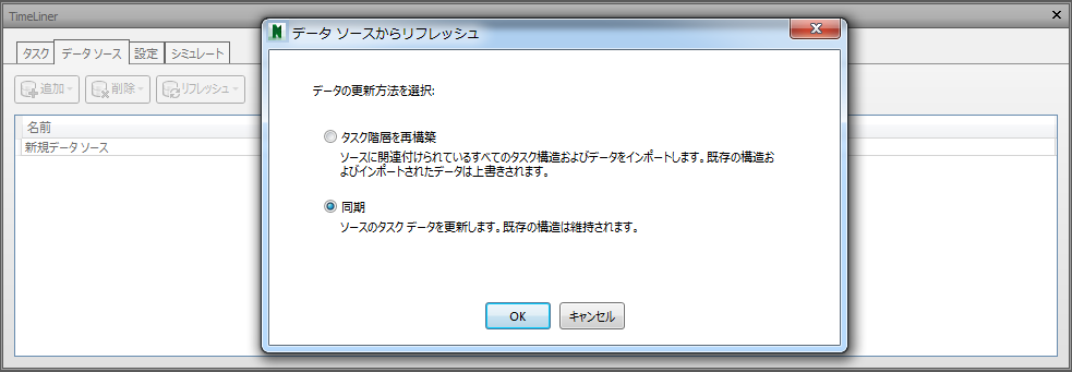

    [データ ソース]タブを使用して、Microsoft Project™ などの外部ソースからタスクを読み込むことができます。外部スケジュールからフィールドを選択して、読み込まれるタスク タイプを定義するか、タスク タイプを手動で設定することができます。タスク パラメータを直接 TimeLiner で編集できます。もちろん、外部でスケジュールを更新して、TimeLinerでタスクを同期して外部ソースからのタスクとあわせることはできます。ただし、外部のプロジェクト ファイルからインポートされたタスクに対する変更内容は、対応するデータ ソースをリフレッシュしたときに上書きされます。

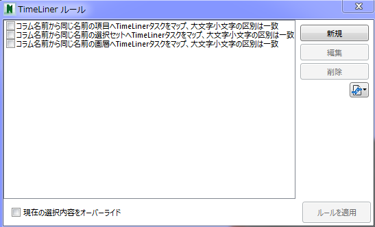

    または、[ルールを使用して自動アタッチ] をクリックして、自動的にルールを使用してタスクをアタッチすることもできます。
