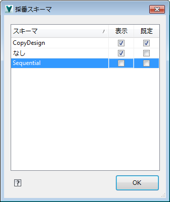

  2. ツールバーのマスター メニュー をクリックし、[採番スキーマ]を選択して、[採番スキーマ]ダイアログを開きます。
  3. [採番スキーマ]パネルにビュー ボタンとして表示する採番スキーマの[表示]チェック ボックスをオンにします。
  4. [既定]チェック ボックスをオンにして、採番スキーマを既定の設定として設定します。
  5. [OK]をクリックします。
