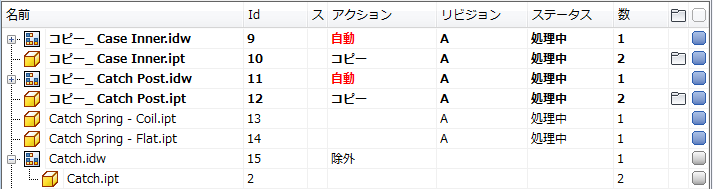

メイン ビューのグリッド
Copy Design のメイン ビューには、コピーで使用できるファイルの名前、ファイルの ID 番号、ファイルに対して実行するアクション、ファイルのリビジョンとステータス、現在の一覧で処理されるファイルのインスタンス数が表示されます。
ヒント: 既定では、アクションが割り当てられている場合、参照ファイル名はコピー先のファイル名に設定されます。[採番]パネルを表示すると、元の名前でファイルを指定したり、メイン ビューに[ファイル名(履歴)]を追加することができます。
メイン ビューでは、コピー アクションを管理したり、ビューをカスタマイズすることもできます。

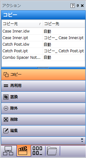

アクション
[アクション]パネルでは、メイン ビューのファイルに対して実行するよう割り当てられている操作を確認できます。
メイン ビューでファイルの設定が完了したら、[アクション]パネルを使用して、割り当てられた操作を基準にファイルをフィルタできます。割り当てられた操作には、コピー、再利用、置換、除外、編集があります。
[アクション]パネルでは、メイン ビューの Copy Design の設定を確認して、必要な変更を行うことができます。
注: また、メイン グリッドから[アクション]パネルの目的の操作ボタンにファイルをドラッグ アンド ドロップして、アクションの操作を設定することもできます。
詳細については、「Copy Design: アクション」を参照してください。
