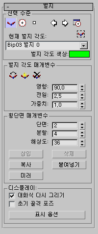

이두근 벌지 각도를 만들려면 벌지 하위 오브젝트 수준으로 이동합니다. 선택 수준 그룹에서 링크를 설정합니다. 팔꿈치 윗부분 링크를 선택한 다음 벌지 각도 삽입을 클릭합니다. 현재 벌지 각도 필드의 벌지 각도 이름이 0에서 1로 증가하여 새 벌지 각도가 만들어졌음을 나타냅니다. 현재 벌지 각도 필드에 설명을 포함하는 새 벌지 각도 이름을 입력합니다(예: Arm at 90).
벌지 각도 색상을 클릭한 다음 새로 만든 벌지 각도의 색상을 선택합니다. 가장 가까운 벌지 각도 선택을 활성화하면 관절이 구부러질 때 벌지 각도 색상이 변경됩니다. 이러한 시각적 표시를 통해 지정된 프레임에서 가장 영향력이 큰 각도를 확인할 수 있습니다.
시간 슬라이더를 팔이 90도로 구부러진 프레임으로 스크러빙한 다음 벌지 각도 설정을 클릭합니다. 관절을 회전할 수도 있습니다.
선택 수준 그룹에서 횡단면을 클릭합니다. 그런 다음 횡단면 매개변수 롤아웃에서 삽입을 클릭합니다. 뷰포트에서 팔꿈치 윗부분 링크 위에 커서를 놓은 다음 클릭하여 이두근의 새 횡단면을 배치합니다.
선택 수준 롤아웃에서 제어점을 클릭합니다. 횡단면 모양을 지정하려면 뷰포트에서 횡단면 제어점을 이동하여 벌지를 만듭니다. 재생을 클릭하십시오. 캐릭터 팔의 각도가 90도에 도달하면 이두근이 커집니다. 가장 가까운 벌지 각도 선택을 활성화하면 가장 영향력이 큰 각도에 따라 벌지 각도 기즈모의 색상이 변경됩니다.

벌지 하위 오브젝트 수준에 대한 컨트롤은 벌지 롤아웃에 있습니다.

예를 들어 90도에서 관절의 벌지 각도를 설정한 경우 영향 값이 40이면 회전 관절이 50도(90-40) 또는 130도(90+40)에 도달할 때 벌지 효과가 나타나기 시작합니다.
한 링크의 모든 벌지 각도를 복사하여 붙여넣으려면 현재 벌지 각도 드롭다운 리스트에서 전체 링크를 선택한 다음 복사를 클릭합니다. 반대쪽 링크를 선택한 다음 붙여넣기를 클릭합니다. 미러를 클릭하여 붙여넣은 링크 매개변수를 미러링합니다.
