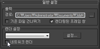

    텍스처로 렌더링 대화상자를 사용하는 경우, 일반 설정 롤아웃에서 클릭하여 네트워크 렌더를 켠 다음 대화상자 맨 아래에서 렌더를 클릭합니다.

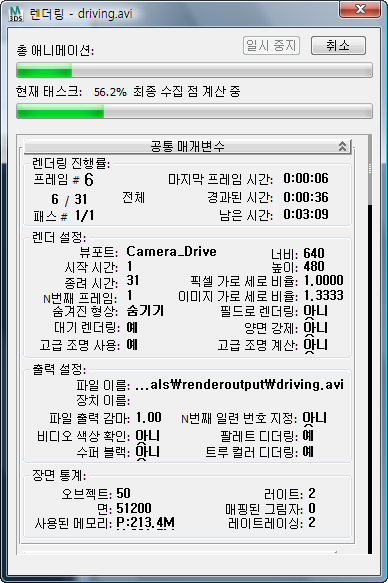

    작업이 관리자로 제출됩니다. 그런 다음 괸리자가 네트워크 작업 할당 대화상자에서 할당된 시스템에 작업을 배포합니다. 네트워크 렌더링이 시작됩니다.
    렌더링 서버에서 네트워크 렌더링이 시작되면 serverapp.exe를 실행하는 시스템에 렌더링 대화상자가 나타납니다. 시스템에서 서비스 버전을 실행하는 경우에는 대화상자가 나타나지 않습니다.
