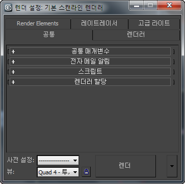

렌더 설정 대화상자에는 여러 개의 패널이 있습니다. 패널 수와 이름은 활성 렌더러에 따라 변경될 수 있습니다. 다음은 항상 표시되는 패널입니다.
스틸 이미지를 렌더링할지 애니메이션을 렌더링할지 여부, 렌더링된 출력의 해상도 설정 등 모든 렌더러의 주요 컨트롤이 포함되어 있습니다.
현재 렌더러의 주요 컨트롤이 포함되어 있습니다.
활성화된 렌더러에 따라 추가 패널이 나타날 수 있습니다. 5개의 렌더러가 3ds Max와 함께 제공됩니다. 해당 컨트롤은 렌더러 섹션에 설명되어 있습니다. 타사 플러그인 구성요소로서 추가적인 렌더러가 사용 가능할 수도 있습니다.
렌더 설정 대화상자의 맨 아래에는 공통 매개변수 롤아웃의 컨트롤처럼 모든 렌더러에 적용되는 컨트롤이 있습니다. 이러한 컨트롤은 아래에 있는 이 항목의인터페이스 섹션에 설명되어 있습니다.

이 드롭다운 리스트에서 사전 설정 렌더링 매개변수 세트를 선택하거나 렌더링 매개변수 설정을 로드 또는 저장할 수 있습니다. 사전 설정 렌더링 옵션을 참조하십시오.
드롭다운 리스트에는 모든 뷰포트 레이아웃에서 사용할 수 있는 모든 뷰포트가 들어 있습니다. 각 뷰포트는 먼저 레이아웃 이름, 하이픈 그 다음 뷰포트 이름 순으로 나열됩니다. 예: 행 1, 행 2 - 전면. 이러한 이유로 뷰포트를 쉽게 식별하려면 레이아웃에 의미 있는 이름(예: Closeups)을 제공합니다.
주 인터페이스에서 다른 뷰포트를 활성화하면 뷰포트에 잠금(다음 참조)이 해제된 경우 이 설정이 자동으로 업데이트됩니다.
설정하면 뷰를 뷰포트 리스트에 표시된 뷰로 잠급니다. 이렇게 하면 사용할 때 활성화되는 다른 뷰포트에서 장면을 조정한 다음, 렌더를 클릭하여 원래 선택한 뷰포트를 렌더링할 수 있습니다. 해제되어 있으면 렌더에서 항상 활성 뷰포트를 렌더링합니다.

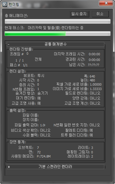

렌더를 클릭하면 렌더링 진행 대화상자에 사용 중인 매개변수와 진행률 표시줄이 표시됩니다. 렌더링 대화상자에는 취소 버튼 왼쪽에 일시 중지 버튼이 있습니다. 일시 중지를 클릭하면 렌더링이 일시 중지되고 버튼의 레이블이 계속으로 바뀝니다. 계속을 클릭하면 렌더링이 계속 진행됩니다.
