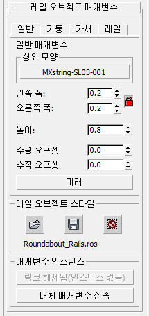

일반 매개변수 탭
상위 모양
레일 오브젝트 스타일이 현재 적용되어 있는 상위 모양 오브젝트를 표시합니다. 상위 모양을 변경하려면 이 버튼을 클릭한 다음 뷰포트에서 새 상위 모양 오브젝트를 선택합니다.
왼쪽 폭/오른쪽 폭
왼쪽 및 오른쪽 레일에 대한 레일 오브젝트의 중심으로부터 수평 오프셋을 설정합니다. 이러한 폭 매개변수는 폭 잠금 옵션을 변경하여 잠그거나 완전히 독립적으로 설정할 수 있습니다.
  • [폭 잠금]설정하면 왼쪽 및 오른쪽 폭 값을 잠가 항상 동일하도록 합니다.
높이
기준(일반적으로 지면 수준)부터 가새의 중심까지 레일 오브젝트의 전체 높이를 설정합니다.
수평 오프셋/수직 오프셋
상위 모양 오브젝트로부터 레일 오브젝트의 수평 및 수직 간격띄우기를 설정합니다.
대칭
수평 폭 및 오프셋 값을 반전하려면 클릭합니다. 왼쪽 레일 오브젝트를 오른쪽 버전으로 변환하거나 그 반대로 변환하는 데 유용한 방법입니다.
수평 오프셋, 왼쪽 폭, 오른쪽 폭, 왼쪽 설정 및 오른쪽 설정 같은 매개변수에 영향을 줍니다(레일 매개변수 탭 참조).

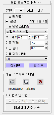

기둥 매개변수 탭
설정
설정하면 레일에서 기둥 형상을 사용합니다. 끄면 레일에 기둥이 없습니다.
기둥 대칭 이동
기둥 단면을 측면으로 대칭 이동하려면 클릭합니다. 가드레일에 Z 프로필 기둥을 사용하는 경우에 유용할 수 있습니다.
기둥 단면 스타일 드롭다운 리스트
기둥의 프로필을 선택합니다. 직사각형 또는 Z 단면이 될 수 있습니다.
치수: X/Y
각 개별 기둥의 X 및 Y 치수를 설정합니다.
기둥 간격
인접한 기둥 사이의 간격을 설정합니다.
지면 깊이
지면 수준 아래 기둥의 깊이를 설정합니다.
기둥 재질 채널 드롭다운 리스트
CivilViewRails 재질에서 기둥 형상에 적용할 재질 채널을 선택합니다.
캡 상단
설정하면 Civil View에서 형상 캡을 기둥의 상단에 배치합니다.
캡 하단
설정하면 Civil View에서 형상 캡을 기둥의 하단에 배치합니다.

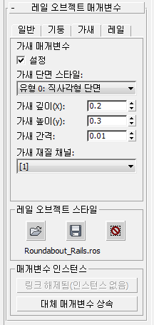

가새 매개변수 탭
가새는 두 레일 요소 사이의 수평 링크입니다.
설정
설정하면 레일에서 가새를 사용하고, 끄면 레일에 가새가 없습니다.
가새 단면 스타일 드롭다운 리스트
가새의 단면 스타일을 선택합니다. 직사각형 또는 I 단면이 될 수 있습니다.
가새 깊이(x)/가새 높이(y)
가새의 수평 및 수직 치수를 설정합니다.
가새 간격
가새의 외부 가장자리와 레일의 외부 면 사이의 간격을 설정합니다. 이 옵션을 사용하면 레일의 외부 면을 통해 가새 형상이 표시되지 않도록 할 수 있습니다.
가새 재질 채널 드롭다운 리스트
CivilViewRails 재질에서 가새 형상에 적용할 재질 채널을 선택합니다.

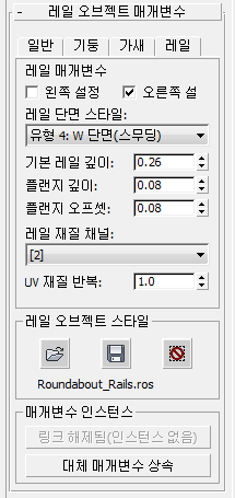

레일 매개변수 탭
왼쪽 설정/오른쪽 설정
설정하면 레일 오브젝트에 왼쪽 레일 또는 오른쪽 레일이 포함됩니다. 끄면 해당 레일이 나타나지 않습니다.
레일 단면 스타일 드롭다운 리스트
레일의 유형을 선택합니다.
  • 유형 0: 플랜지된 수직 단면플랜지가 있는 "[" 프로필 레일
  • 유형 1: 단순 수직 단면단순 수직 레일 단면
  • 유형 2: 철도 단면"n" 프로필 레일 단면(철도 모델링에 사용하는 데 적합)
  • 유형 3: W 단면"W" 프로필 레일 프로필
  • 유형 4: W 단면(스무딩)스무딩이 적용된 "W" 프로필 레일 프로필
  • 유형 5: 수직 울타리 패널울타리 패널 프로필
기본 레일 깊이
레일 형상의 깊이를 설정합니다.
플랜지 깊이/플랜지 오프셋
플랜지의 치수를 설정합니다(활성 스타일에 하나가 있는 경우).
레일 재질 채널
CivilViewRails 재질에서 레일 형상에 적용할 재질 채널을 선택합니다.
UV 재질 반복
각 레일 세그먼트를 따라 하위 재질이 반복되는 횟수를 설정합니다.
