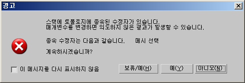

하지만 많은 다른 유형의 수정자는 하위 오브젝트 선택의 명시적 토폴로지에서 작업을 수행합니다. 편집 수정자와 선택 수정자는 예입니다. 토폴로지-종속 수정자가 스택에 존재하는 경우 이전 스택 작업을 방문하면 그 결과에 반대의 영향을 미치고 선택에서 하위 오브젝트의 순서 또는 수(예를 들어 면 또는 정점)를 변경할 수 있습니다. 이를 시도하면 경고를 사용하여 상황에 대해 알립니다.
작업하는 선택에서 하위 오브젝트를 추가 또는 제거하지 않는 이상 토폴로지 종속 수정자 아래에서 스택을 안전하게 편집할 수 있습니다.
주: "이 메시지를 다시 표시하지 않음"을 설정한 다음 보류/예 또는 예를 클릭한 경우 후속 기본 동작은 보류 작업을 수행하지 않고 계속하는 것입니다. 즉, 예를 클릭한 경우와 동일합니다. "이 메시지를 다시 표시하지 않음"을 설정한 다음 아니오를 클릭한 경우 프로세스는 중단되고 메시지는 계속 적용됩니다. 즉, 이러한 후속 상황에서 다시 표시됩니다.
