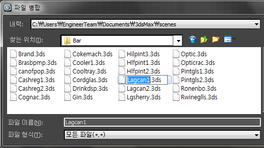

병합를 사용하여 다중 장면을 하나의 큰 장면으로 결합할 수 있습니다. 파일을 병합할 때 병합할 오브젝트를 선택할 수 있는데, 병합될 오브젝트의 이름이 이미 장면에 있는 오브젝트와 같을 경우에는 병합되는 오브젝트의 이름을 변경하거나 그러한 이름을 건너뛰도록 선택할 수 있습니다.
하나의 장면으로 병합된 파이프와 재떨이 모델
