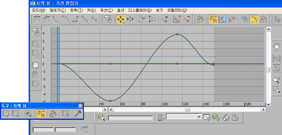

사용자 정의된 트랙 뷰 사용자 인터페이스:
• 제어기 도구 모음이 왼쪽에 도킹됨
• 제어기 창(계층)이 숨겨짐
• 도구 도구 모음이 부동 상태임
• 탐색 도구 모음이 오른쪽에 도킹됨
UI 요소를 사용해야 할 경우 UI 요소를 숨기거나 표시할 수 있습니다. 사용자 정의 도구는 트랙 뷰 메뉴모음이나 여러 트랙 뷰 도구 모음에서 사용할 수 있습니다. 도구 모음을 응용 프로그램 창의 상단, 하단, 왼쪽 또는 오른쪽에 부동 설정하거나 도킹할 수 있습니다. 예를 들어 도구 모음을 부동 설정하면 작업 공간에 보다 가까이 배치할 수 있습니다.
